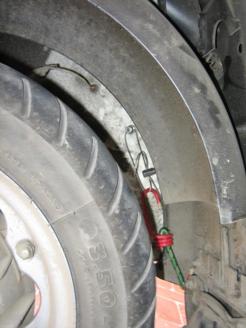

und der federstahldraht der clip on backen hat sich verabschiedet
für was blinkerschrauben doch alles gut sind
