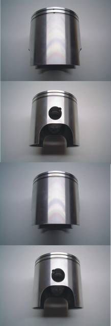

John meint er wuerde als Kolben ein WISECO-Suzuki RM 71mm-Kolben mit 18mm Kolbenbolzen verwenden. Den Kolben gibts nach Aussage von ihm mit 1 oder 2 Kolbenringen.
Das Pleul waere dann ein 115mm bei 58iger-Welle.
Hat schonmal jemand einen RM-Kolben in einem Grauguss verwendet ???
Danke fuer alle Infos.
Gruesse
mpq
Bearbeitet von mpq
Ja, war aber in der 1-Ring Version nicht so ganz toll :-D Die Ringnut hat sich an der Stelle, wo die Ausspaarung im Kolben ist (neben dem Bolzen) nach unten gezogen, Laufspiel war 8/100 und Kompression war Kindergeburtstag, kapitaler Abraucher jedenfalls. Mit dem 2 Ring Kolben fährt die Lammy als Alltagsfahrzeug jetzt sicher schon 3 Jahre herum. Bei der Vielzahl an jetzt erhältlichen Kolben und Wellen find ich´s nicht gerade eine Top-Lösung - nebenbei ist der Kolben auch ordentlich schwer, Jetski Bigbore / Kawa KH als Prolite rocken.

kannst du mir bitte sagen welchen Kolben genau du meinst mit: Jetski Bigbore / Kawa KH als Prolite, hast du eine WISECO-Nummer dazu ???
DANKE !!
WS423M07100 Wiseco Kolben 423M07100, Kolbenbolzen 16 mm, Kompressionshöhe 32 mm, Gesamtlänge 68 mm, 2 Kolbenringe, Kolbenbolzenlager 24 mm breit, Komplettgewicht 291g
(Maße 71 - 71,5 - 72 - 72,5 - 73 mm)
Kawasaki Jetski 475 Big Bore

meinst den hier : habs von Worb5 gediebt
DANKE nochmals
