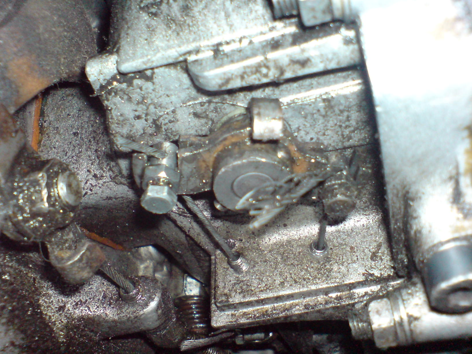

Hier ist ein Bild:
Das Zeug tropft von der mittleren Schraube. Also, da kommen ja 2x solche Züge aus dem Ding raus.
Bei dem auf diesem Bild linken Zug ist so eine wackelige (?!) Mutter dran, und genau da tropft es IMHO runter.
An anderen Stelle konnte ich nix sehen...

ein tropfen am tag finde ich schon reilich. bei mir ist es so, dass nach zwei bis drei wochen standzeit mal nen tropfen dranhängt und ich ihn wegwischen kann aber nicht das es von ganz alleine tropft. besorg dir jemanden aus deiner umgebung der mit ddir den motor auseinander nimmt. dann kannman gleich mal alles vernünftig kontrollieren und dabei lernst du was. p.s. hier gibt es nen forum dafür - dienstleistungsangebote
