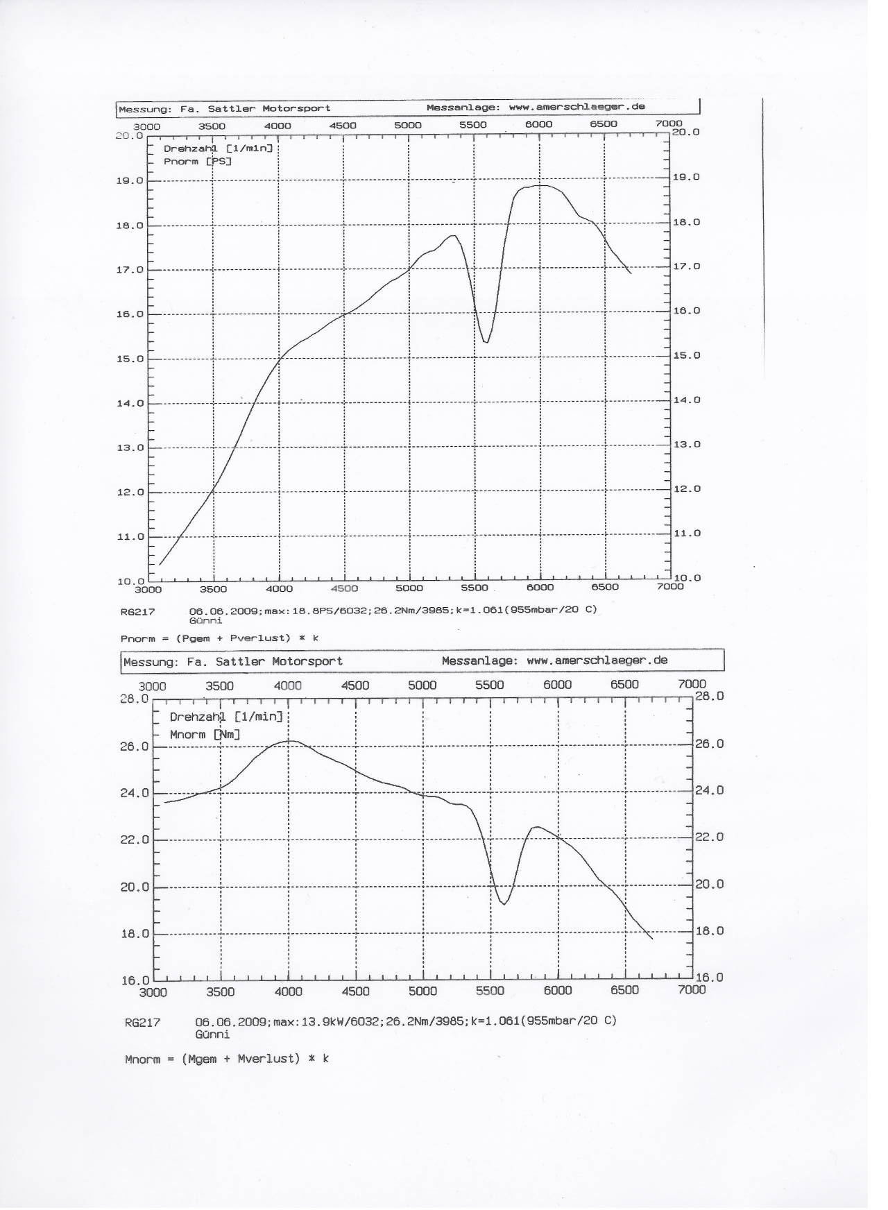

Ich hab vor ca. vier Jahren meinen Motor nach einem Kurbelwellenschaden einer Grundrevision unterzogen. Leider musste ich auch auf Membran umbauen :crybaby:
Mein Ziel für den Neuaufbau war: ca. 17PS Dauerleistung und soviel Drehmoment, soweit unten wie möglich.
Die Zutaten:
Polini 207 (15Jahre/20.000km alt) neuer 2-Ring Kolben, PX org. Kopf bearbeitet mit 1,5er QK, ÜS angepasst, Kanäle geglättet, Auslass dezent seitlich erweitert. Ich fahre Fuss und Kopfdichtung. Fragt mich jetzt an dieser Stelle nicht nach Steuerzeiten usw. da ich es nach vier Jahren nicht mehr weis.
Mazzu Langhub KW auf DS gelippt.
Auspuff T5 org. auf 200er Krümmer umgeschweisst
RD350 Stahl-Membran mit Eigenbau Membrankasten. Kurzer Ansaugweg.
Gaser 30er Mikuni TMX über Gummibalg im Rahmen ansaugend
PX alt org. Getriebe mit Cosa Kupplung
PK Lüra 1800g
Zündung 17° geblitzt
Als vor zwei Jahren dann der TÜV mal wieder fällig war hab ich das ganze dann mal eintragen lassen.
Der Prüfstand offenbarte dann folgendes:
18.8 PS bei 6000U/min und 15PS bei 4000U/min
26,2 NM max. bei 3980U/min und immerhin 23,4 Nm bei 3000U/min
Das Poppometer lag also gar nicht so daneben :crybaby: zieht eigentlich immer

Die krasse Delle im oberen Bereich ist mir dahin im Fahrbetrieb gar nicht aufgefallen. Was kann das sein? Ich vermute die Stahl Membramplatten....
Das Poppometer lag also gar nicht so daneben :thumbsdown: zieht eigentlich immer
post-13804-001377000 1278567151_thumb.jp
Sorry das ich da ein wenig die Illusionen zerstöre, aber das sind Diagramme bei denen die Verlustleistung mit abgebildet ist. D.h. real sind die Werte wesentlich niedriger anzusetzten :crybaby: (Pnorm = Pgem + Pverlust)
Ansonsten hättest du auch das Rad neu erfunden ;)
@ code_48: geile Kurve!
Du hast bei ~4200U/min soviel Leistung wie die meisten bei 5000U/min nicht hinbekommen!
Bearbeitet von Angeldust
Sorry das ich da ein wenig die Illusionen zerstöre, aber das sind Diagramme bei denen die Verlustleistung mit abgebildet ist. D.h. real sind die Werte wesentlich niedriger anzusetzten :thumbsdown: (Pnorm = Pgem + Pverlust)
ich schätze das es daran liegt das ich mit 1,4QK fahre und auf 25° v.OT läuft. steuerzeiten weis ich noch gar nix. werde ich noch bald raus finden.
Steht unten ja auch groß drauf...zieh 10-12% ab dann steht er für einen Motor ohne Reso-Anlage im noch anständig im Futter. Auch bei 4200U/min
Bin zufrieden so.....werd im Setup auch nix mehr ändern.
Gib mir lieber einen Tipp wo der Durchhänger obenrum herrührt :thumbsdown:
gl
Pickup kaputt?
Pickup kaputt?
hab ich neu. Der Motor läuft in dem Bereich auch nicht irgendwie unrund. Man merkt es auch nur im vierten so zwischen 95 und 100.
Fühlt sich an wie eine Gedenksekunde.
bin ein bischen ratlos :thumbsdown:
