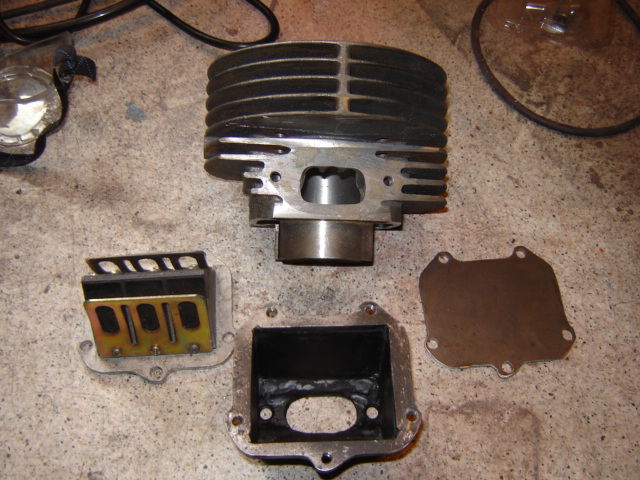

Und mir am Wochenende dann Zeit (und :-D ) genommen und versucht, eine außreichende Behausung für die Rotax zu realisieren.
Im Vergleich kommt die Größe des Membranblocks gut rüber:

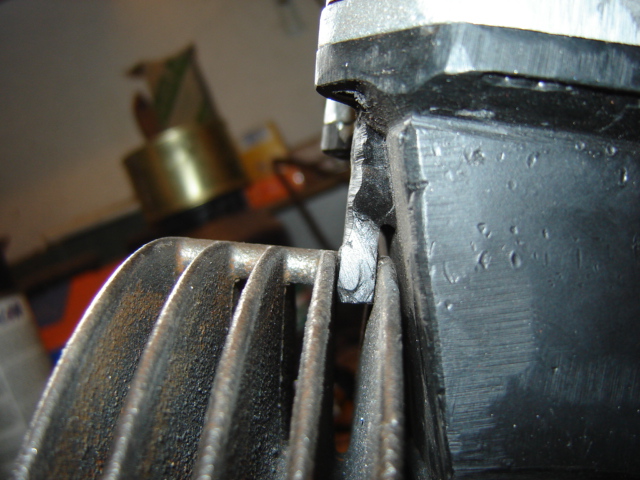

Hatte grad Eisenplatten in 3 und 5mm rumliegen, 3mm fürs Membrangehäuse, 5 für den Flansch. Die Verschraubung zum Zylinder liegt IM Gehäuse,
der Zylinderflansch selbst wurde gut 3mm abgetragen. Zusätzlich noch eine Halterung zwischen die Kühlrippen für mehr Stabilität, da der Vergaser
doch ganz schön Hebelkräfte aufbringt. Es musste leider eine Kühlrippe entfernt werden, sollte aber nicht so schlimm sein.

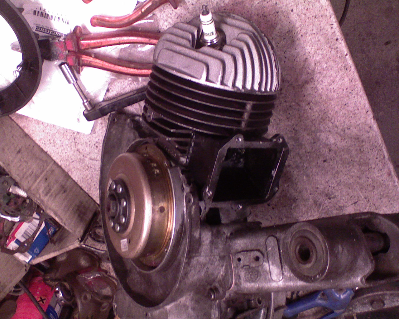

Das Ganze sieht dann so aus:
(Membranblock nur "Eingehängt", Angeschraubt passen die Bohrungen 1:1 :wacko: )

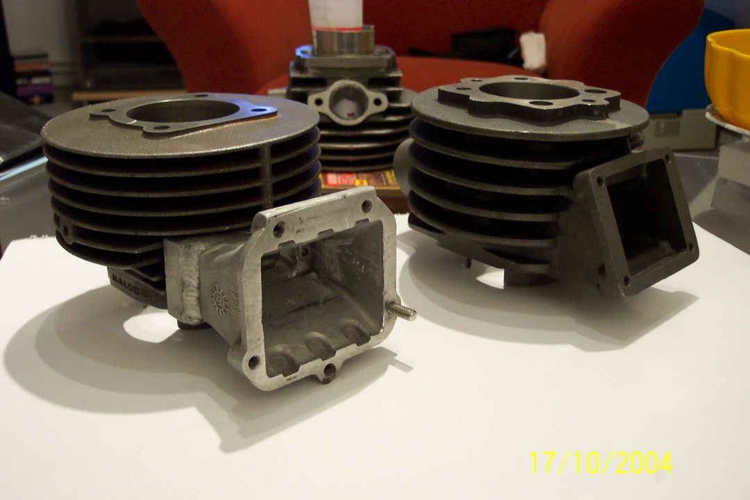

Hi nicht schlecht!
ich hatte das auch schon mal gemacht, hatte mir aber nicht soviel mühe gegeben.
Einfach von einen alten Rotaxzylinder den Membrankasten abgesägt und auf einen Alublock geschweißt.
Wie man sieht ist die Membran weit weg vom Einlass.
Man müßte eigentlich noch der Aluflansch und der Zylinder planen.post-18392-1177965059_thumb.jpg
ist ein enorm großes stück, was du zwischen zylinder und rahmen packen willst, das wird nicht ohne größere rahmenveränderungen paßen. aber das wirste dann schon sehen.
letztes jahr in stockach gabs das hier mit 19ps (die membran von ner anderen, aber gleichgroß):

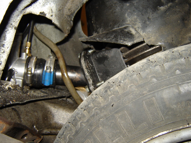

Hier ein paar Bilder:
Der Vergaser sitzt sehr tief, deshalb werd ich ein neues Bodenblech einschweißen + einen "Stoppel" damit man schön
von Unten an den Vergaser kommt.

Denke der Vergaser sitzt schon ziemlich original (wie bei einer V50), nur hat ne PK das Bodenblech an der Stelle nen halben Meter höher sitzen. An Veit seinem ESC-Roller haben wir mit einem 90° Knie von unten einen Ramair angeflanscht. Das sieht schon etwas wild aus, wenn da ein Ramair nach unten zeigend im Wind steht, vorallem wenn de Karre in ordentlicher Schräglage aus der Kurve kommt. Das macht rein optisch min. 1 PS mehr.
Bearbeitet von Polinizei
wenn man diesen raum unterm trittblech richtig nutzen würde, könnte man auch ein 100 mm hohes RamAir-System dranbauen, dass die komplette trittbrettbreite nutzt. das sollte zum ende schön sauber verschlanken und in einer langen schräge direkt in den vergaser münden - das würde auch zu der membrane passen.
Hat Kübler mal auf seiner Renn PX probiert, war nicht abstimmbar, entweder bei niedriger Geschwindigkeit zu fett oder halt bei hoher nen Klemmer, aber gedrückt solls haben :D
frag mich nicht wie, hatte mich nur gewundert über das Gabemsel und mir dann die Geschichte erzählen lassen.
