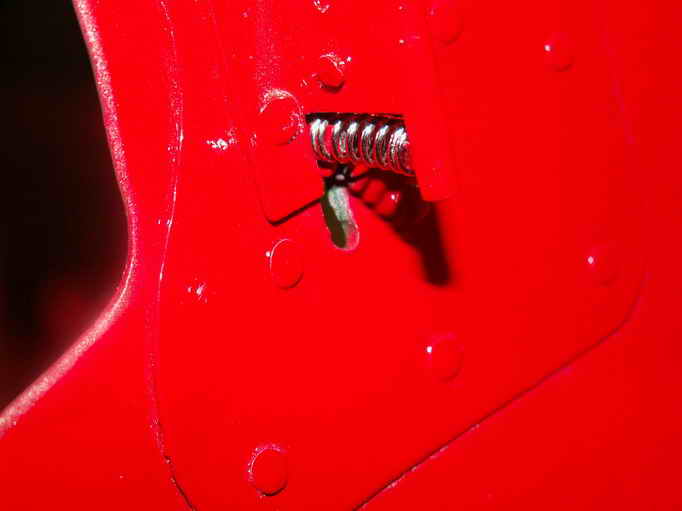

es gibt original einen Falz am Trittbrett, weil Piaggio das Trittbrett - aus Komfortgründen für die Sozia - um ca. 10cm nach hinten verlängert hatte - es wurde einfach ein Stück Trittblech an das vorhandene angeschweisst, deshalb sieht man da immer diesen Falz. ( ich glaube auch erst ab meinem Modell - verbessert mich wenn ich mich irren sollte )
bei mir ist dieser Falz etwas noch vorne gerutscht wegen der Schweissarbeiten - werde mal Photos suchen, wo man das besser erkennt ( wenn man genau hinsieht, kann man es auch auf den geposteten Bildern erkennen.

weil das original auch so war - nur der Farbton war anders :-D - etwas weiter oben im topic hat athanasius schon etwas dazu geschrieben.

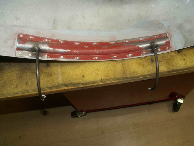

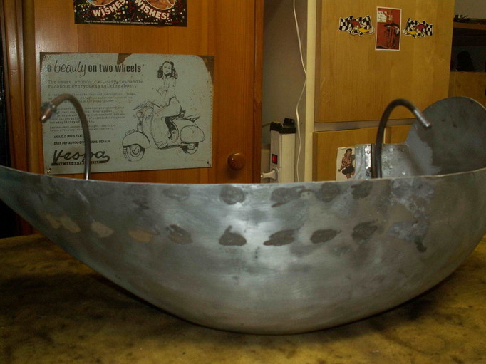

in der Zwischenzeit konnte ich das Trittbrett erneuern und Dank meines hervorragenden Spenglers und der Traversen von mr.VespaGS ging das wie fast von alleine :-D

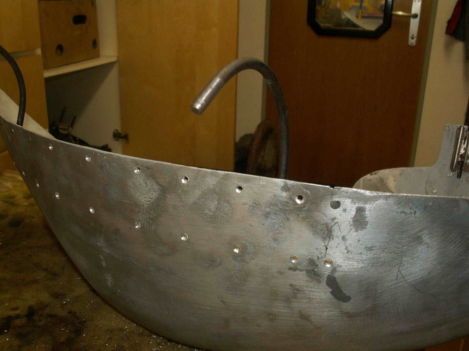

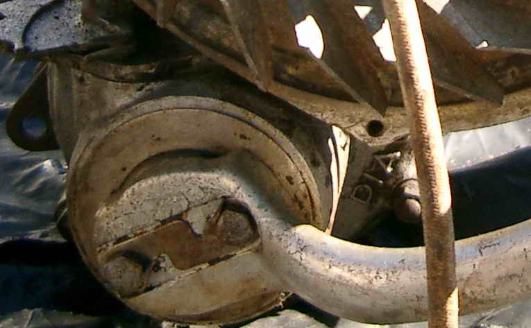

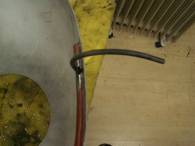

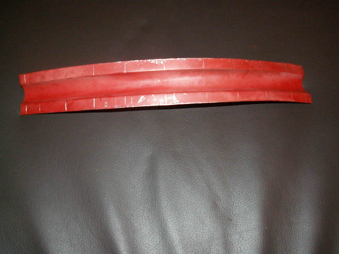

ein kleines Problem war und ist noch die Motorbacke :
die Schiene wird gerade angefertigt und dann an die Backe angepasst und vernietet ( wie auch alle anderen Nieten neu gemacht wurden )
danach noch die Backe ans Fahrgestellanpassen und mit den noch fehlenden Teilen lackieren.

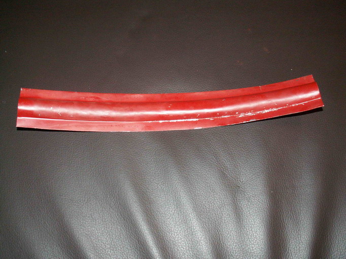

sooo, erstmal die ersten Tage vom Urlaub zum entspannen genutzt :-D

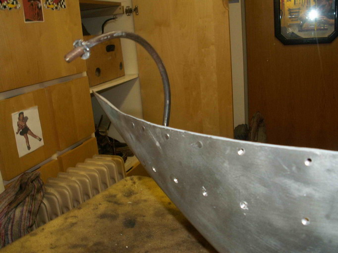

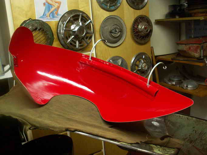

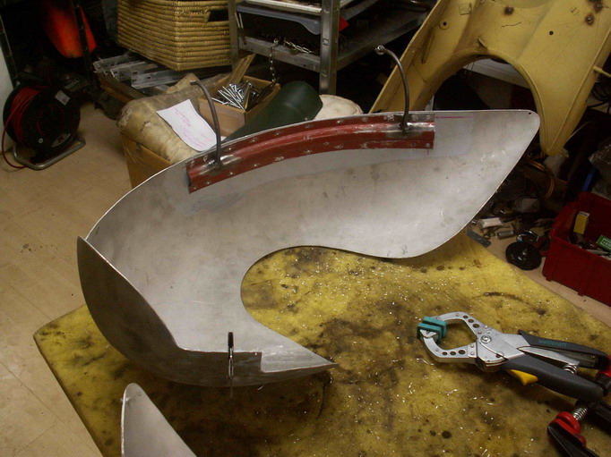

...und die Motorbacke zum Lackieren fertig gemacht :

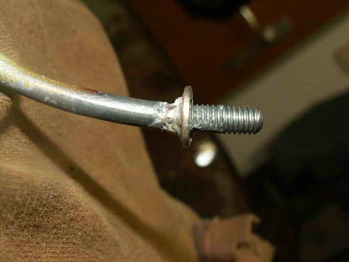

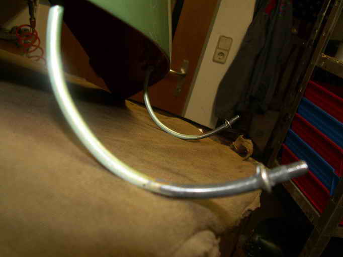

als erstes die Leiste geformt und angepasst :

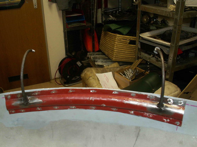

und dann auf die Backe genietet :
als Distanzstück zur Befestigung am Rahmen wird noch eine Beilagscheibe angelötet, damit es der originalen Optik entspricht.
( wie man sieht, hat Schweissen nicht den gewünschten Erfolg gebracht :-D )
ja, und so siehts jetzt aus, wenn alles wieder schön verschliffen ist - ist doch gut geworden oder ?

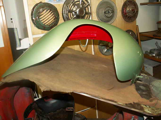

und Morgen noch an den Rahmen anpassen und ab zum Lackieren.
wenn Bedarf herrscht, kann ich versuchen, dieses Teil in einer kleinen Auflage nachzubauen.
also wer soetwas braucht, kann sich ja mal melden, und ich schau mal was ich zusammenbekomme. ( dauert aber sicher ein Weilchen ).

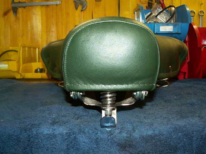

Hallo mal wieder,

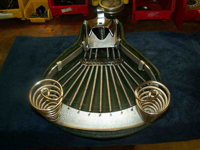

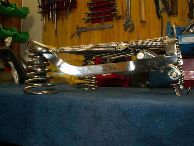

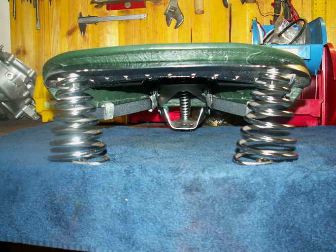

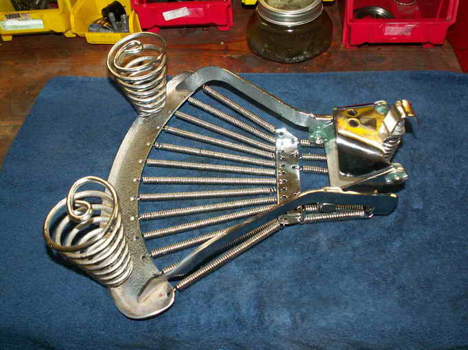

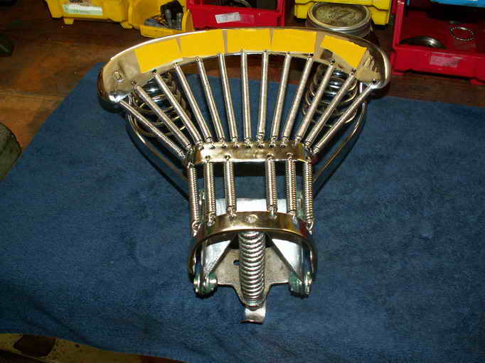

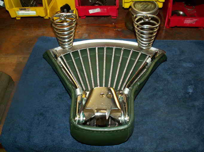

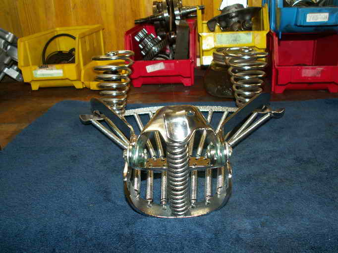

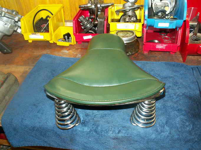

weiter gehts - endlich ist der Sattel fertig und die Motorbacke auch so gut wie ...
Beim nächsten update ist sie fertig :
bis zum Finale
Gerhard

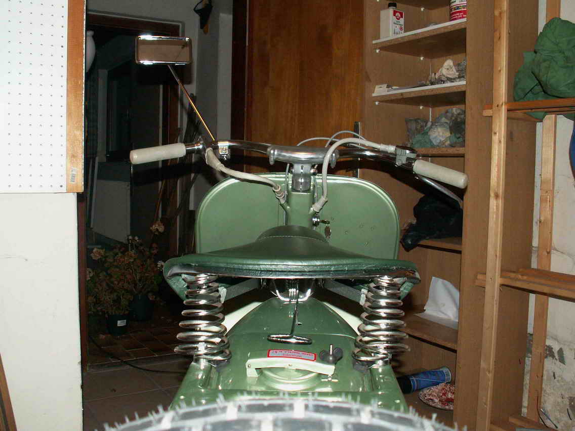

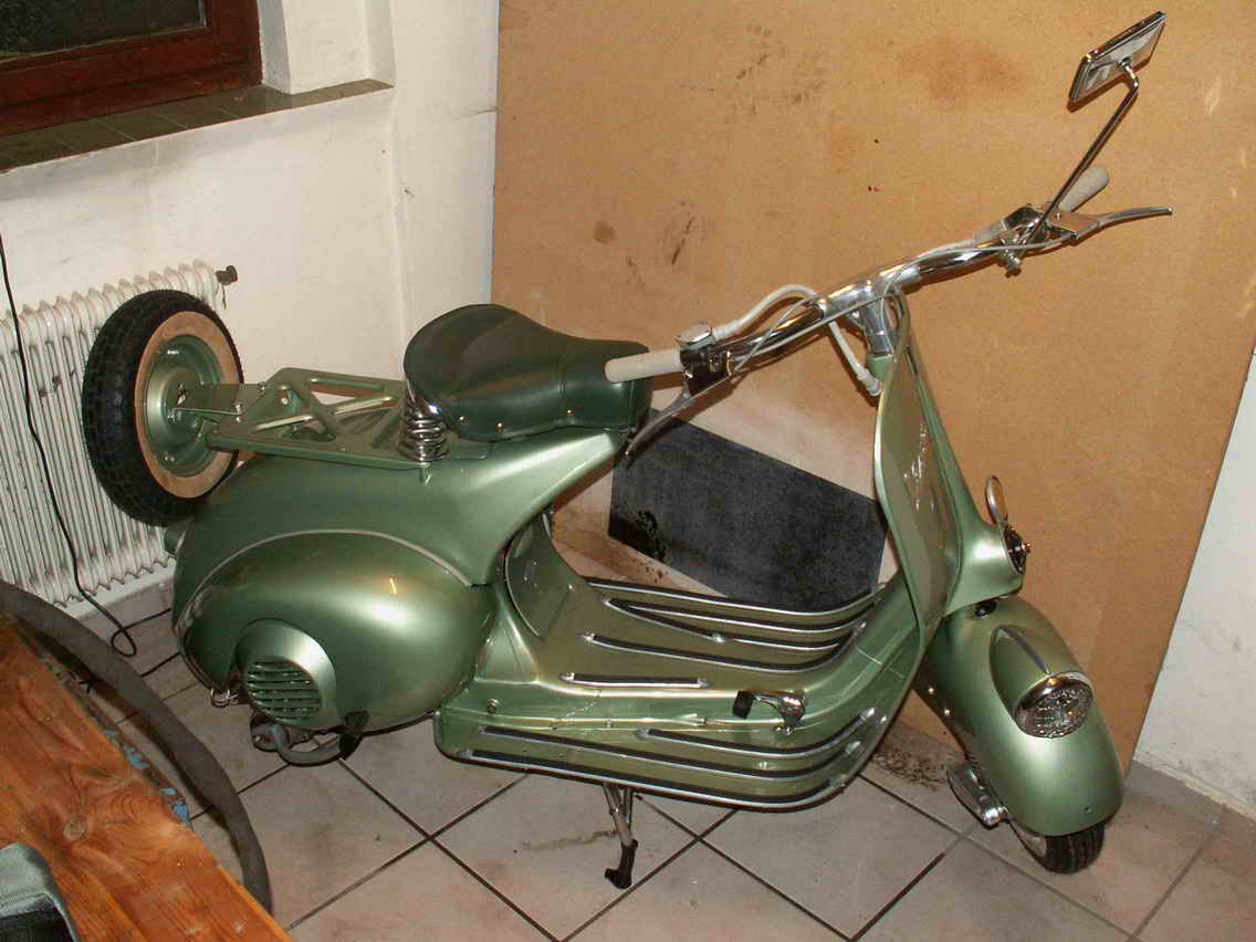

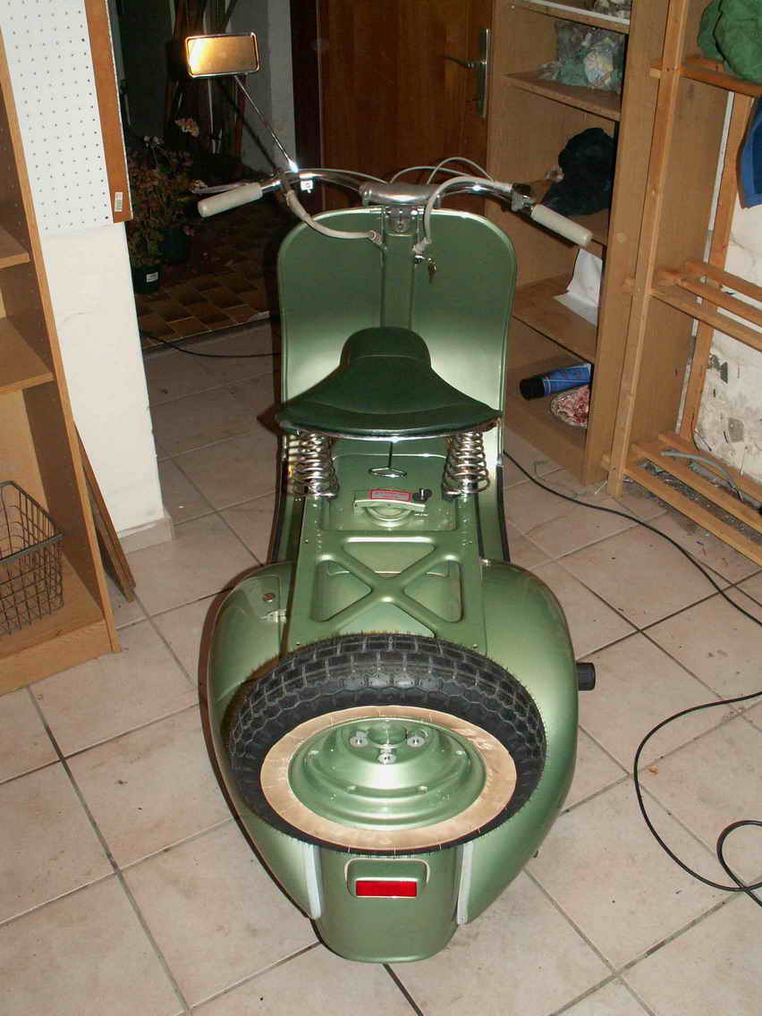

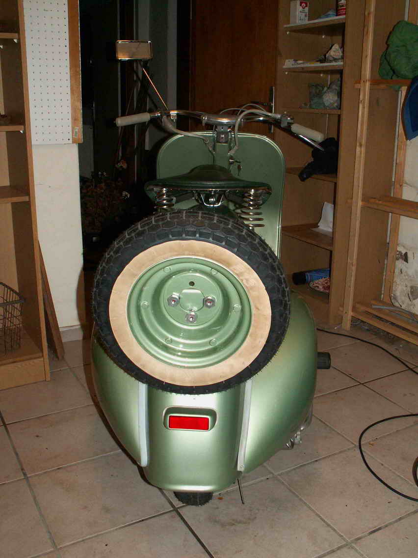

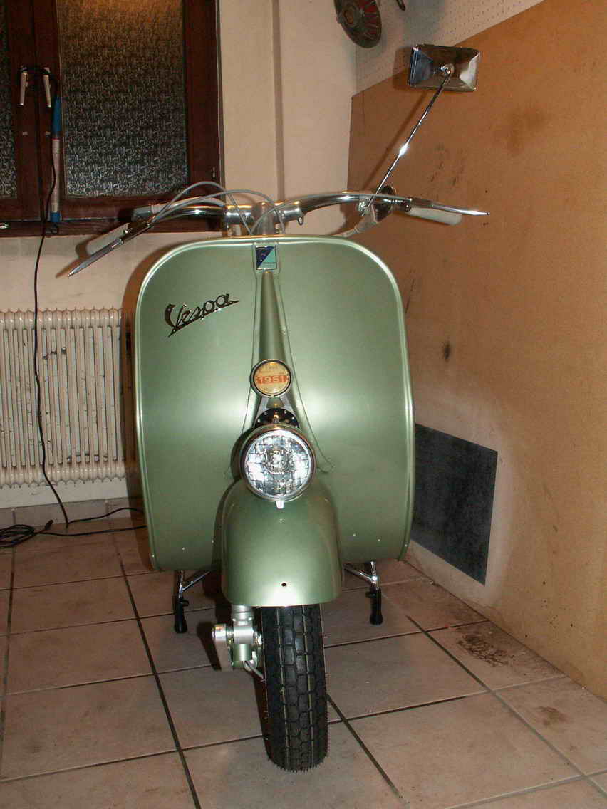

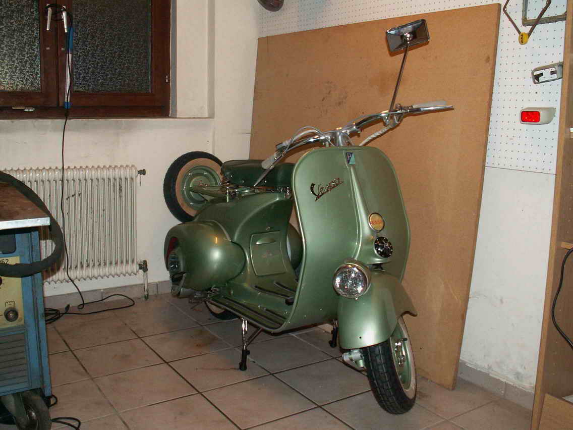

Hallo Leute !
Es ist vollbracht ! Sie ist fertig ! :-D Sturzbügel bin ich noch am suchen - weiss jemand einen ? :-D
Schönen Dank an die treuen Leser und die vielen Kommentare !
Hier noch ein paar Bilder :
...und der nächste Bericht kommt bestimmt, bei der allstate gehts auch voran...
