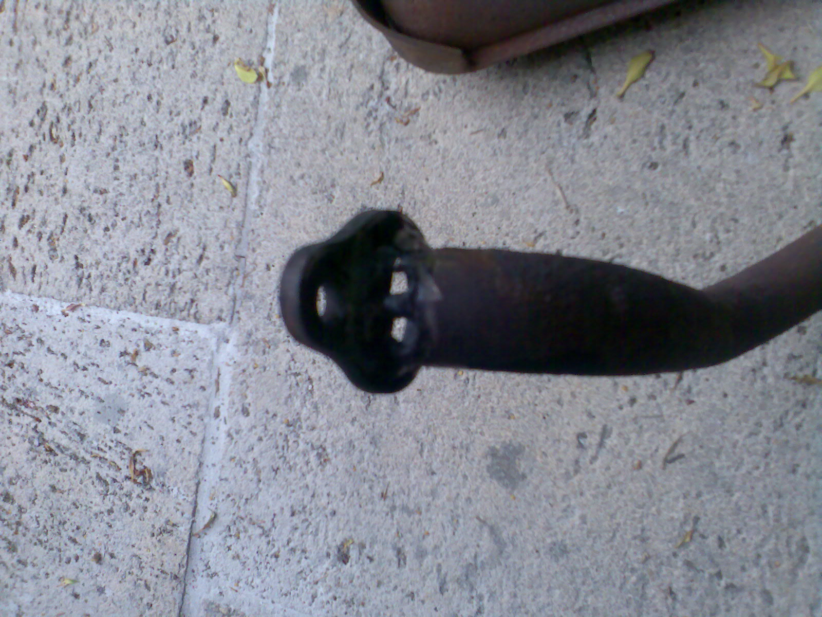

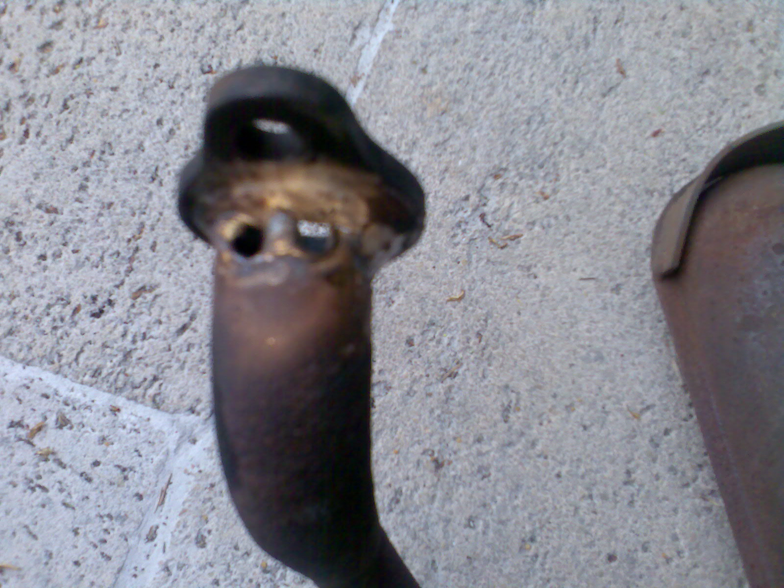

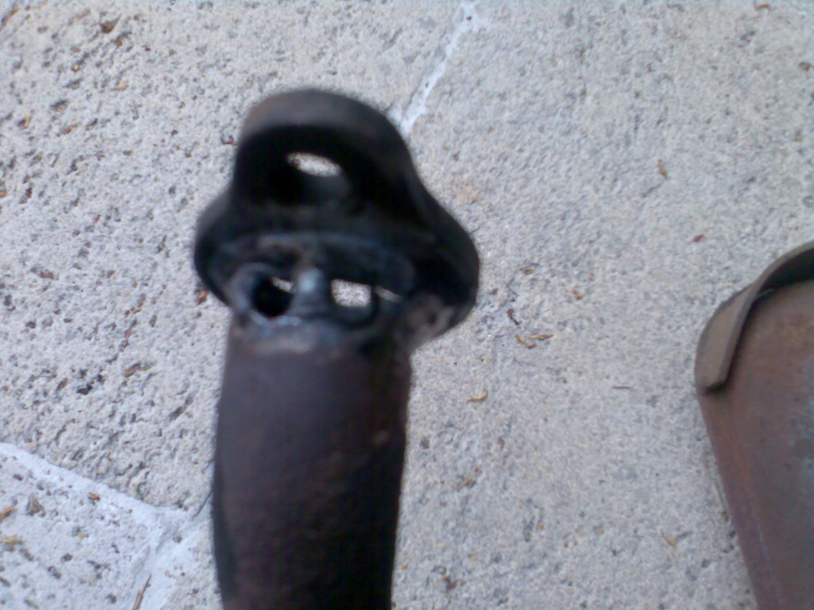

Der Krümmer meiner Banane hat am Ende einen dicken Riss. Da ich ein bissal schweißen kann, hab ich mit einem Elektronenschweißgerät versucht den Riss zu überschweißen.
Naja pschschschsch hats gemacht und jetzt hab ich zwei Löcher in dem dünnen Blech... Die Elektronendicke war falsch eingestellt...
So jetzt die Frage, was tun? bzw. wie soll ich es anstellen?
Davor hatte ich zum spaß immer nur ziehmlich dicke Blöcke zusammengeschweißt, was so halbwegs klappt.
Geh in ne Autowerkstatt und lass es fürn Trinkgeld machen. Die machen das jeden Tag und mit der Elektrode ist es als ungeübter nicht unbedingt einfach sowas zu schweißen...
Das mit dem E-Schweißgerät kannst Du für dünne Bleche vergessen. Du mußt weiter mit dem Strom runter aber dann reicht er wahrscheinlich nicht mehr aus um die Elektrode zu schmelzen. Oder Du versuchst dünnere Elektroden zu bekommen.....
wenns so ein baumarkt ding ist, kannste dünne elektroden nehmen, aber mehr als einen punkt kriegste damit nicht hin.
die dinger taugen einfach nix. leider. hab ich auch leidvoll erfahren
Ja ne es geht mir auch drum, das Schweißen zu erlernen....
Ja es ist ein Baumarkt ding, mind 15 Jahre alt und ich habs von meinem Opa geerbt...
Wie dick sollte die Elektrode sein? Welchen Strom muss ich demnach dann in etwa einstellen?
Kann man mit so nem Ding auch ordentlich einen eigenen Auspuff zusammenschweißen? nur so ne Frage :-D
zeig mal her das teil.
so, wie ich diese dinger kenne, kannst strom eh nur nach gefühl hoch oder runter"regeln" wobei das wort regeln hier schon vor scham in die ecke kriecht.
die dünnste elektrode (merke: nicht elektrone) und dann mit resten probieren. fang in der mittelstellung an und versuch mal zu justieren. allerdings: erwarte nicht zuviel. ehrlich.
da ist die zeit beim auto-bastler um die ecke mit nem schönen schutzgasgerät besser verbracht. und über so ne schweißung lacht der nur und wenn er nett ist nimmt er dir nichtmal geld dafür ab.
