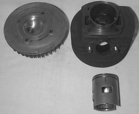

moin,
möchte o.a. zylinder auf die pk 80 setzen.
was muß ich beachten ?
- kann der ansaugstutzen und vergaser (19er beibehalten werden ?)
wenn ja welche düse ?
- auf was ist noch zu achten ?
danke für eure hilfe
gruß oki

moin,
vielen dank soweit.
kurze nachfrage:
dieser ets-zylinder scheint ja durchgehende zylinderstehbolzen zu haben.
wenn ich mich recht erinnere, sind bei der pk die stehbolzen vom zylinderkopf und dem zylinderfuß getrennt. falls ich mich irre - sorry asche über mein haupt.
muß ich bei meiner theorie neue stehbolzen besorgen ?
außerdem ist in dem kolben der bolzen ohne vertiefung für die kolbenbolzenringe - ist das normal ?
bolzen steckt noch in einem loch des kolbens - ein weinig öl und vorsichtig rauskloppen ??
danke

Sorry aber das stimmt nicht:
die PK80 hat tatsächlich "getrennte" Stehbolzen, sieht aus wie fuffie like. Musst dir also neue, lange besorgen.
Zu beachten: die PK 80 hat ne 2.86er Primär drinne, also kürzer als die 125er!
gruss BRATMAXX
DEn PK 80 Zylinder möchte ich sehen, der durchgehende Stehbolzen hatt! Hab hier noch einen rumliegen und der hat definitiv keine! Nur die 125 Zylinder haben durchgehende. Die 80 Zylinde haben keine und auch nicht die selbe Zylinderhaube. Bei mir war die von der 90 oder 100ccm Variante drauf
moin,
danke, also doch neue stehbolzen (ist die gewindegröße eigentlich identisch ?)
wenn ich bei `nem versender bestelle reicht: " stehbolzen für ne pk 125"
im sck-katalog haben nämlich 80er und 125er die gleiche bestell-nummer.
gruß moki
Etwas genauer mit den Typen und Baujahren sollte schon sein, sonst kriegst du in der Tat falsche Bolzen. M7 und M8 wurde beides verbaut, aber ich kann leider nicht mehr sagen, ab welchem Baujahr/Typ was genau verbaut wurde....
Am besten nachschauen und erst dann bestellen.... :-D
Hallo !
Stehbolzen Länge M7x 140mm brauchst Du.
125er haben nur 7mm, 8 mm gibt es hier nicht.
50er Modelle haben M7x 35mm, Ausnahme HP 50/ 50SR Modelle.
"außerdem ist in dem kolben der bolzen ohne vertiefung für die kolbenbolzenringe - ist das normal ? "
Eine Nut für die Kobo Siringe muß vorhanden sein.
"bolzen steckt noch in einem loch des kolbens - ein weinig öl und vorsichtig rauskloppen ??"
Ev. leicht erwärmen, Heisluftfön und rausdrücken. Wurde ja schon geschrieben, Öl hilft auch.
