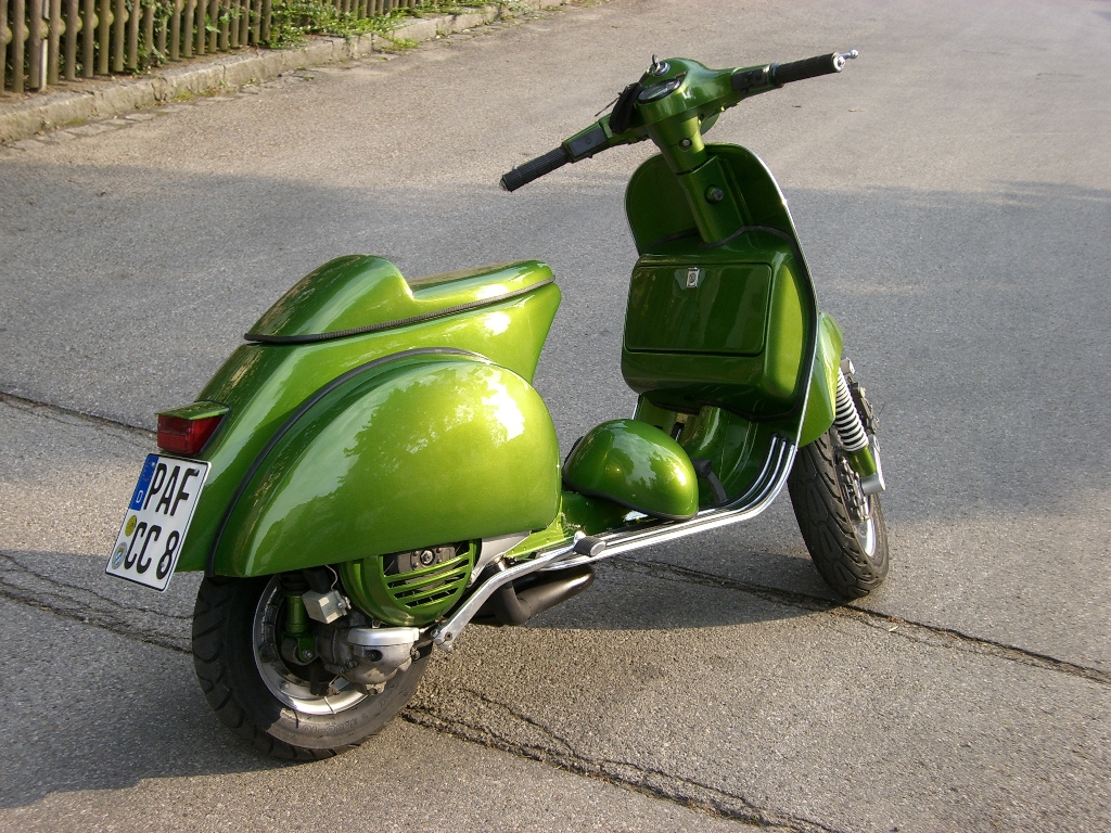

Schickes Teil, vor allem die Lösung mit dem Koti vorne find ich nicht schlecht, ist mal was anderes als Gayrelli oder T5.
Gute Arbeit! :-D
ich find die lösung mit dem elestart rüli sehr fein ! wie hast du das mit dem bremslicht den fehlenden blinkern der und nicht vorhandenen kennzeichenbeleuchtung gelöst ???????
ich hab damals nen led dingens in das gehäuse verpflanzt.
achja: schicke farbe !

Keine Ahnung welche Sitzbank es ist. War schon so beim Roller dabei. Da kommt noch ein schwarz abgesteppter Polster drauf.
Zu den fehlenden Blinkern: Wer genau hin sieht, kann in den Lenkerenden Austauschblinker vom Ferrari (Modell weiß ich nicht) mit E-Nummer sehen.
Im Rücklicht ist der LED einsatz verbaut, der hier im GSF angeboten wird.

Kann mich nur anschliessen. Schöne PX - schöne Backen - extrem geiler Kotflügel.
Aus welchem Basisteil ist denn der geschnitzt?

hast du noch Verstrebungen am Koti eingeschweißt??
Nö hab ich nicht, ich hoff dass es nicht reißt. (Hatte da ehrlich gesagt gar nicht dran gedacht. Vom Gefühl her schätz ich aber dass es hält, da es sehr leicht ist. Evtl verstärke ich die Mitte mit bisschen Kaltmetell, damit mir die Überlappung nicht ausreißet.

ich gehe mal stark davon aus, dass das die Fiat Barchetta Seitenblinker in weiß sind. wurden mal bei SIP als Streetfighter Blinker verkauft.
Haben nur eine Prüfnorm für die Seite, kann also gut sein das manch ein Tüv da Probleme macht. Mal ganz davon abgesehen dass man die überhaupt nicht sieht. Hatte sie mal dran aber dann doch zu viel Angst übersehen zu werden. Dann lieber garkeine.

ich würde noch einen Drop verbauen oder eine andere Sitzbank. Aber die Sip Bank in Verbindung mit Original Lenker geht mal garnicht. vom fahren auch sehr chopperlike

Problem ist allerdings dass die verbauten Birnen nur 12V 5W sind und momentan permanent leuchten. Was der TÜV dazu sagt, weiß ich leider auch noch nicht. Aber ich kenn da wen der kennt da wen...

Zu den Blinkern kann ich nur sagen das sich bei mir ein paar 25W halogen Birnen aus dem Elektrofachhandel
bewährt habe. einziges Problem ist das bei zu langem Blinken gerne mal die Kunststoffgläser wegschmelzen,
dafür sieht der Hinterman aber auch wo hin es geht.

so, nach etwas langzeiterfahrung muss ich sagen, dass es nicht möglich ist, die Barchetta Blinker zu verbauen. Wenn wirklich einer diese Blinker verwenden will, sollte er diese auf LED umrüsten.
Ich hab einmal vergessen den blinker aus zu schalten und schon hingen die Blinkergläser baumeln runter, weil sie geschmolzen sind.
Habe nun auf die Hella Blinker umgerüstet und das funzt.
