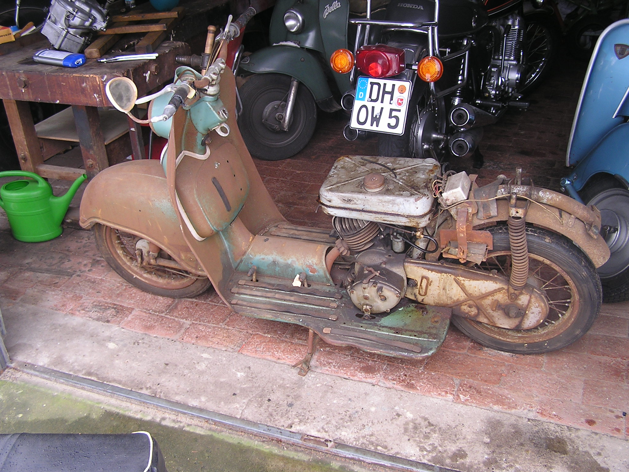

...auch hier half der Rostlöser :-D:-D
post-8656-1178725812_thumb.jpgMoin
Ein paar gezielte Schläge ... direkt auf die Mutter mit dem Hammer wirken oft Wunder.
Top Sache, mache ich auch bei üblen Fällen so. Nur nicht den 500g Fäustel nehmen und mehr mit Gefühl als mit Kraft klopfen. 2-3 Schläge reichen schon...
