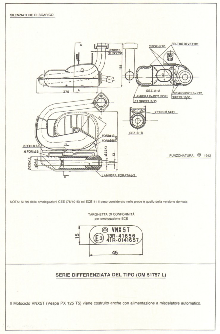

Also grundsätzlich gibts soweit mir dass bekannt ist zwei unterschiedliche Konzepte bei den Originalanlagen von Piaggio:
1. Die originalen PX und Fuffi-Anlagen haben ein gleichmäßiges Rohr, dass dann im Top einfach zu ist und seitlich Löcher hat, das sieht bei einer PX etwa so aus:
2. Das Rohr hat einen steigenden Durchmesser, sozusagen einen Konus, der aber am größten Durchmesser aufhört und dann in den Topf mündet. Etwa so:
Letzteres Prinzip haben T5, ET3 Banane (auch SS), PK 125 XL2, PK ets (nicht sicher, hab ich noch nicht von innen gesehen) gemeinsam! Meine Empfehlung auf PK und Originaloptik: PK 125 XL2 Auspuff (kostet allerdings auch 120€ oder so). Ein Freund schraubt grad an einer Schweizer PK 125 rum, die praktisch einen ETS - Motor hat und auch diesen Auspuff und mit 97km/h Höchstgeschw eingetragen is. Der sieht von aussen übrigens nem Shito plus zum verwechseln ähnlich, nur mit Piaggio - Zeichen drauf.
Alles andere is dann auch eher Spielerei und weniger sinnvoll, außer natürlich man benützt den originalen Topf nur noch als Dämpfer wie BBG
