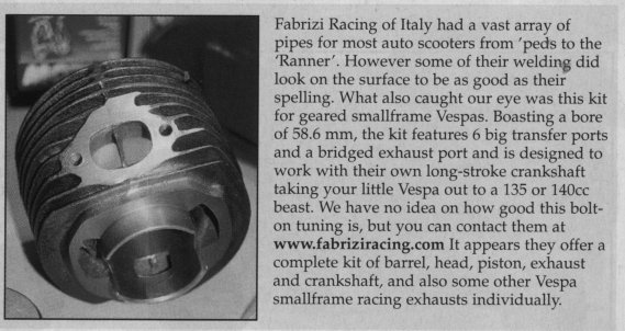

Fabrizi mit 140 kubik?
Selber hier anscheinend noch keiner wenn ich mich recht erinnere, aber Fahrberichte von dritten gans schonmal! Frag mal OlliETS
denke schon dass deiner gut hält, wenn du konsequent auf Sicherheit gegangen bist wie mit den Boostports zum Beispiel!

scheisse mann! Der ist echt geil! In Alu und er wär der perfekte Polini Ersatz! :-D

Fabrizi stellt oder stellte ein Kit für die Vespa her, Bohrung 58mm Bohrung und 51 mm Hub.
Die Langhubwellen mit 54 mm Hub haben die mal vor Jahren produziert, gibt es aber schon lange nicht mehr...
Dort muß aber auch das Gehäuse bearbeitet werden, siehe Volker's Posting.
Wenn Du Dir eine Welle von W5 machen läßt, laß Dir garantieren das der Hubzapfen auch gehärtet ist...
Für die paar ccm mehr lohnt sich das eigentlich nicht.
Seit dem letzten Pageupdate (Fabrizi) ist das Vespakit auch nicht mehr gelistet (auf jeden Fall auf der I Seite, auf der E Seite noch).
Fabrizi selbst gibt zu dem Kit recht widersprüchliche Aussagen, einerseits eine Verwendung von einem 24mm Vergaser auf Drehschieber, anderseits blabla 30 PS bei 12800 U/min...
Falls ich noch mehr erfahre, sag ich gerne Bescheid, gehe aber persölich davon aus, das Fabrizi die Produktion auslaufen läßt, bzw. diese ausgelaufen ist. Produzieren ja nur noch für die Automatic's.
