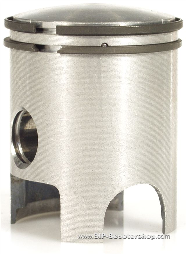

moin leuts,
habe mal die suchmaschine bemüht aber nichts gefunden :-D
folgendes problem habe ich,
habe meinen zylinder gewechselt (der lief) gegen neuen Polini 50ccm und neuen Sito Plus (nimmt kein gas an und geht untenrum aus)
da das Miststück ja vorher gut gelaufen ist frage ich mich natürlich was ich da falsch gemacht habe??????
Wenn ich den alten Zylinder drauf mache läuft sie :-D
nun ist mir aufgefallen das die kennzeichnung vom Auslass vom Kolben (wenn ich vergleiche mit dem anderen Kit) genau andersrum is :-D
kann es sein das da Polini etwas sch....... :-D gebaut hat und ich den Kolben falsch rum habe ?
Die Öffnungen der Kolbenringe zum Auslass ?????
Wie gesagt habe sonst nichts am Motor gemacht ausser Zylinder und Puff .
Hoffe mal Ihr könnt mir helfen auch wenns noch früh am morgen ist :cheers::wacko::wow:
Micha
hört sich tatsächlich danach an, als hättest du den kolben falschrum eingebaut!
Dann läuft er normalreweise trotzdem.
Hab so mal 10km geschaft.
Dann sind die Kolbenringe gestorben. :-D
Der 50er Polinikolben hat doch ein Fenster im Hemd?
Wenn das nach vorne zeigt, kommt es genau dorthin, wofür es auch gedacht ist: Unterstützung des Stützkanals.
Falsch rum eingebaut gibt´s -wie schon geschrieben- schnell Kolbenringsalat, wobei der Motor auch nur wie ein Sack Nüsse gelaufen sein dürfte.

Trotzdem kein Beinbruch.
In dem Fall (siehe Bild) hat der Kolben einen einseitigen Cut im Hemd unten. Ich meine den halbbogenförmigen. Der gehört nach vorne, also auf die dem Auslass entgegengesetzte Seite.
Zur Sicherheit kannst du zusätzlich noch überprüfen, ob die Koristöße auch bestimmt nicht über ein Fenster im Zylinder laufen. Dann passt alles.
:-D bobcat
Bearbeitet von bobcat
und genau so habe ich ihn eingebaut :-D
nur zeigt dann der feil nicht in richtung auslass und laufen tut sie wie :-D:-D
micha
Bearbeitet von miha68
Das Cutout (der Ausschnitt unten rechts im Bild) ist auch eine Art Boostportfenster. Also Cutout vom Auslass weg und passt. Sonst stimmt die Kolbenringpingeschichte auch (fast) immer.
