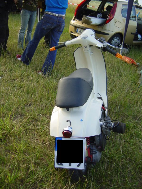

Ich hatte bei meinem Smallframe keinerlei Probleme bei der Eintragung. Für den Prüfer war wichtig, dass sich die Fahrzeugbreite durch den außenliegenden Vergaser nicht ändert.
In meiner Galerie kannst Du ein Bild von meinem Smallframe sehen.

Moin Oli
Dat is der Roller von einem Clubkameraden. Seine Geschichte is noch besser. Der Vergaser war bei normaler Montage eingetragen worden. Beim nächsten TÜV Termin hat er einfach vorher bei unserem TÜV angerufen und gefragt ob es was ausmache wenn der Vergaser seitlich raussteht, da die Vergasergröße ja bereits eingetragen war. Die hatten absolut kein Problem damit. Ganz im Gegenteil, dass erste was die gesagt haben: Das ist doch ein englischer Auspuff :-D . Die fanden das Teil voll geil.
Und so doll steht er auch nicht über. Sieht auf dem Bild etwas heftiger aus. Der Gaser steht schräg nach hinten, d.h. leicht abgewinkelt. Der Luftfilter schließt mit den Lenkerendblinkern ab.
Mein Tüv Prüfer war von der ganzen Geschichte auch gar nicht so angetan. Hat was geschwallt von wegen rausstehende Teile Gefahr für Fußgänger usw.
Auf ne Diskussion wollte der sich nicht einlassen.
Hängt also stark vom Prüfer ab.
mfg Flo
