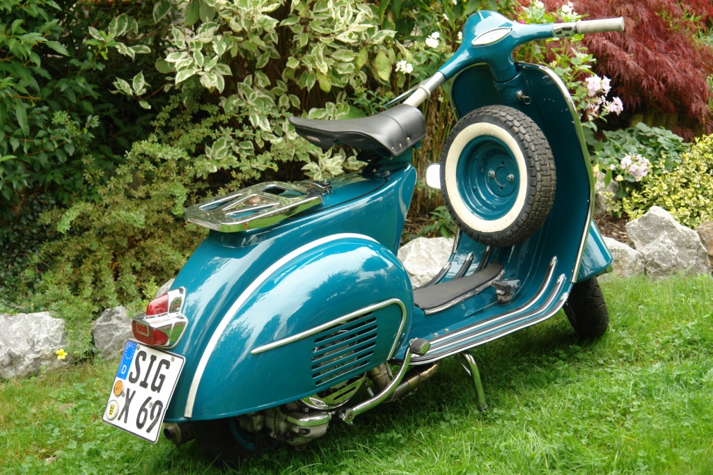

eye.dee Geschrieben 1. Juni 2007 Teilen Geschrieben 1. Juni 2007 Irgendwo gabs doch mal ein Bild...Ist aus einem anderen Thread und leider perspektivisch verzerrt (zumindest scheint das Ding hinten ziemlich hoch zu gehen). Andere Leute haben schon mit Standard-PX-Auspuff auf 8-Zoll Probleme. Hätte selbst darauf getippt, dass ein eher schmaler Auspuff wie PM oder ein Righthand am besten geht (und dass man selbst auch nicht so viel auf Waage bringen sollte ) Link zu diesem Kommentar Auf anderen Seiten teilen Mehr Optionen zum Teilen...
sugafly Geschrieben 1. Juni 2007 Teilen Geschrieben 1. Juni 2007 Sind halt dann leider keine Kurvenfahrten wie mit ner SF drin. Hat mich aber noch nie groß gestresst.schreibst doch selbst das keine krass kurvenfahrten drin sind. alla hopp. Link zu diesem Kommentar Auf anderen Seiten teilen Mehr Optionen zum Teilen...
Lenki Geschrieben 1. Juni 2007 Teilen Geschrieben 1. Juni 2007 Man muss ja nicht immer alles geben in den Kurven. Hier wird das oft so dargestellt das man kaum ne Linkskurve fahren kann. Ich hab trotzdem immer Spass beim fahren.Mit Righthand ist das ganze noch unstressiger wie ich das in Erinnerung habe, hatte ich selbst mal ne Zeit drauf... Link zu diesem Kommentar Auf anderen Seiten teilen Mehr Optionen zum Teilen...
