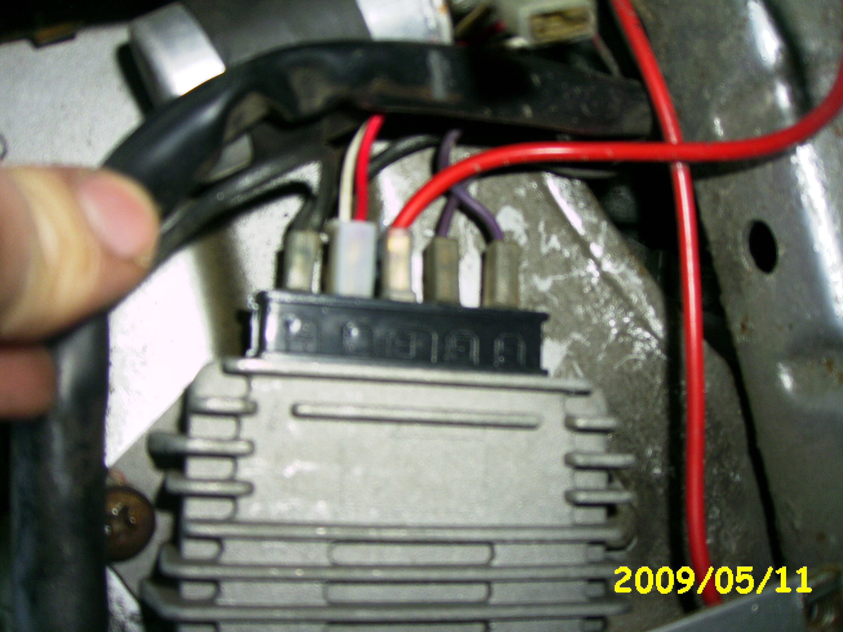

Hab hier nen 5-Pol A/A/G/+B/Masse (Regler?/Umrichter?) liegen. Bekomm ich aus dem Teil 12V Gleichstrom wenn ich mit 30V Wechselstrom aus der Zündung da rein geh?
