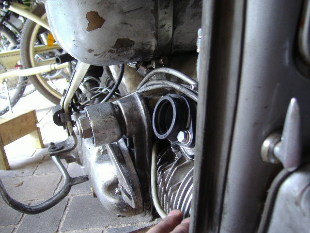

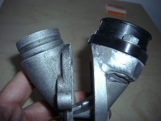

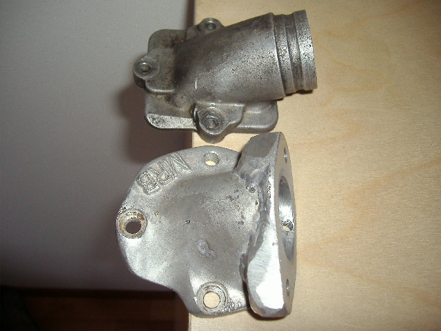

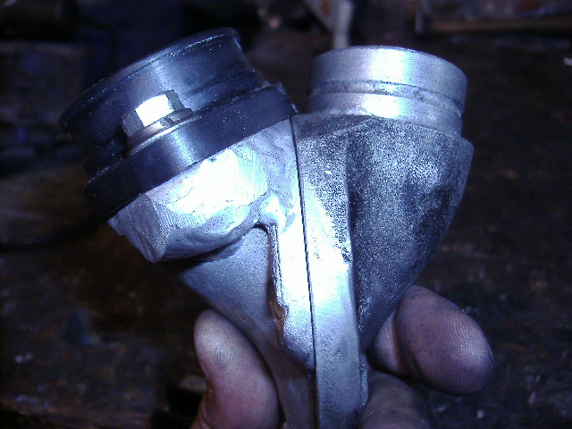

mein umgebauter MB stutzen ist soweit mal (fast) fertig. muß jetzt nur noch an den stuffer angepasst werden. mal schaun ob ich die muße hab das diese woche noch einzubauen. ob dann der von mir geplante WCLW luffi samt knie unter die haube passt wird sich noch zeigen. bei S2 sollte es aber schon passen.
daneben als vergleich ein originaler TS1 stutzen. der winkel ist nicht wirklich viel grösser. trotzdem nur so als frage: wieviel grad vertragen denn koso bzw. mikuni?
edith hat schnell noch nachgerechnet; der umgebaute MB stutzen hat 23 grad neigung.

aber wenn 45grad bei dir no gfunzt haben, dann denk i ma mit meine 23 grad nix. probieren geht über studieren.
oder den TM34 gäbs doch auch in der fast liegend version, aus irgend ner 2Zylinder wo beide versionen Verbaut sind?
also an einem Zylinder die normale und an einem die fast liegende
aber bei den 23° würd ich mir da keine Sorgen machen

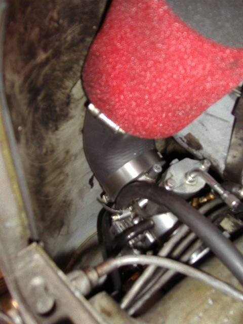

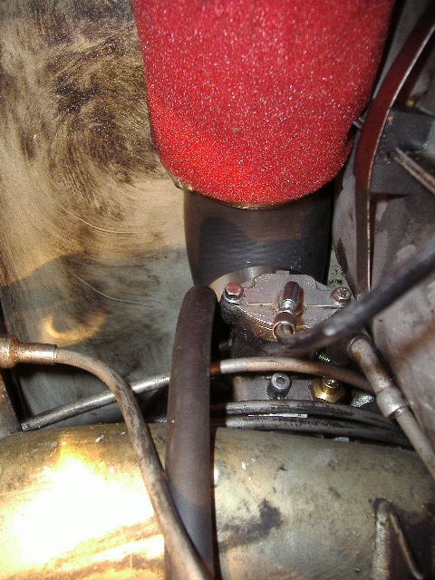

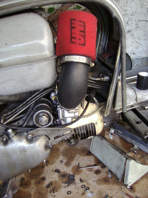

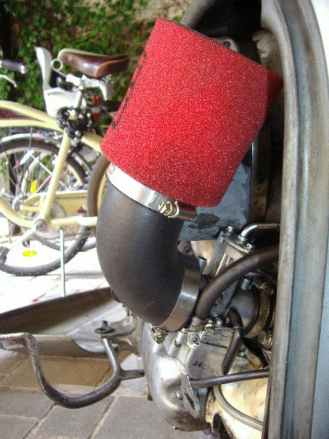

projekt luftfilter (an gscheitn) auf TS1 unter seitenbacke ist abgeschlossen:
vergleich MB gegen umgeschweissten MB (danke michi)
zugegeben die seitenbacke geht etwas schwerer drauf, aber immerhin. zusammengedrückt wird das ansaugknie aber nicht besonders. ein kleineres filtersystem wollte ich extra nicht verbauen, da könnte man aber schon noch etwas platz sparen. aber der uni filter ist so groß, daß ich keinen unterschied zu ohne filter gemerkt hab bei der testfahrt. umdüsen spar ich mir.

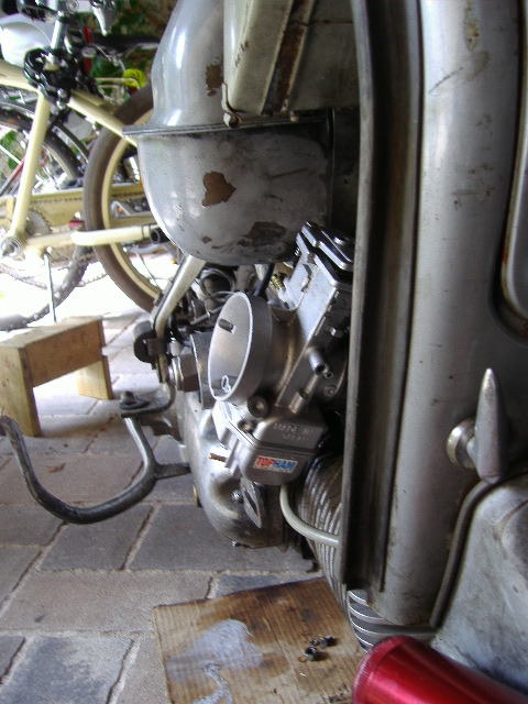

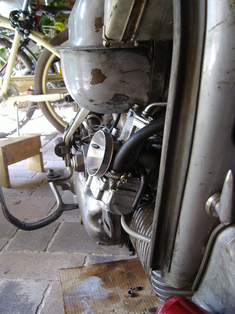

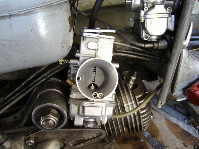

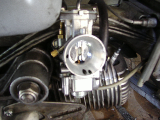

ein Tm35 passt natürlich auch:
bei mir steht er leider wg. dem fehlenden ausschnitt beim tank nicht optimal, dafür hat man mit dem mikuni noch ein bisserl mehr platz für das luffiknie da er um 7,2mm weniger tief baut (von anschluss ansausgtutzen zu anschluss luffi) als der koso (75,5 statt 82,7).

jetzt mach ich mich nur noch auf die suche nach M7 inbus schrauben um den ansaugstutzen besser befestigen zu können.
Bearbeitet von madmaex08
hoffe schon, ist das mikuni teil von topham. der sollte schon länger halten als die bescheidenen kühlerschlauchlösungen bisher. zumindest ist eine seite schon mal nicht anfällig da geschraubt.
