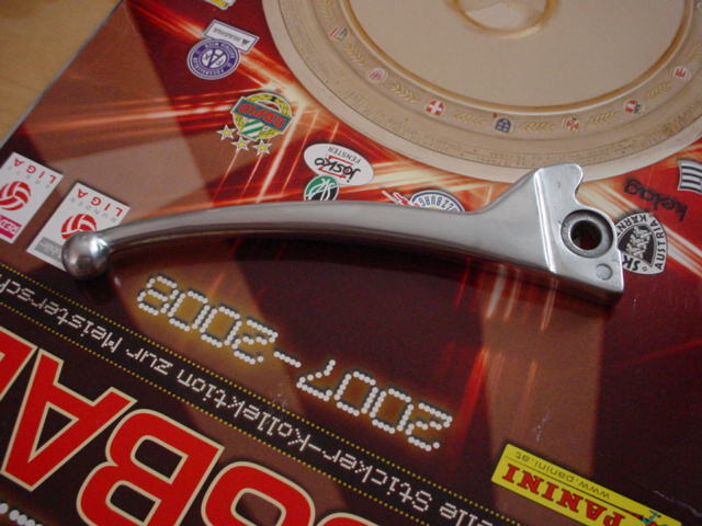

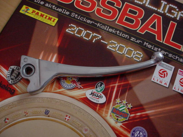

die kugel ist aber noch was gross, würd ich sagen.
da muss onkel nochmal bei.
Ich glaub, die paßt genau. Weil das Gegenstück zum hier angeschweißten Hebel links an der Kupplungsseite montiert ist :-D
@lummy: Jetzt geh ich glatt auch nochmal innen Keller, wenn ich daheim bin.
