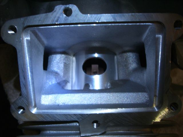

hab heute einen karton mit ein paar saugern bekommen.
leider mussten wir zugunsten der bearbeitungszeit die aussenfläche etwas rauher gestalten.
finde es so aber auch ganz cool....hat was :-D
innen ist er gleich fein wie auf den ersten bildern wie hier
und hier das 25,6 ps schwedenkit:
Bearbeitet von gravedigger
Mit der 10er Kugel auf 5x rausgebissen... :-D
