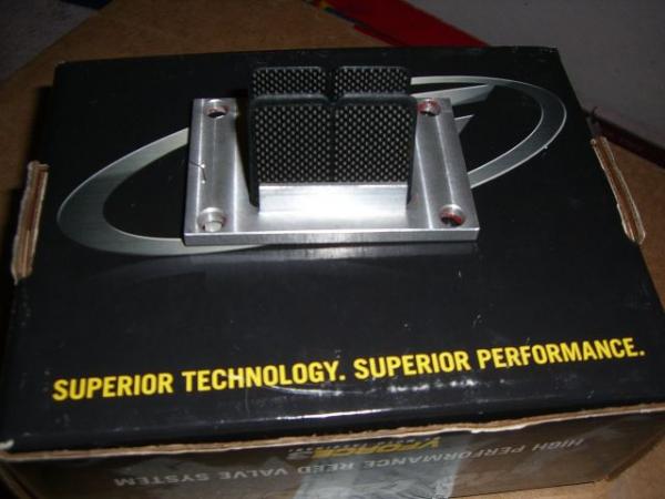

müssen beim gravie stutzen offset konen verwendet werden? habe den motor gerade in den rahmen gehängt und leider steht das teil am rahmen an, serie 3 dämpfer lässt sich mit "gewalt" gerade noch so montieren, bgm stoßdämpfer geht leider gar nicht.....
Bei mir (mit Exorzistenkonen!) paßt AF-Membran + 5mm Packplatte auch mit 315 mm langem Serveta-Dämpfer.
Der Ansauger hat noch überall ca. 2 mm Platz zum Rahmenrohr.
Wie lang ist der BGM-Dämpfer (Mitte Auge -Mitte Auge)?
295mm lt. LTH.
Der Zustand auf dem Foto ist mit montierten Serie 3 Stoßdämpfer, steht komplett an.
Gibts nen Stoßdämpfer der n gutes Stück kürzer ist - bzw wie viel kann man über die Exzenterkonen rausholen?
mach mal ein bild von der anderen seite.
evtl. kann man die delle noch ein wenig grösser machen, wenn er nicht schon aussen am rand ansteht.
Bearbeitet von gravedigger
kannst die V-Force nicht noch 2mm abplanen dann noch die Flex an den Graviansauger halten, auch wenns weh tut, dann müsste sich doch alles ohne exzentrischen Schummellösungem montieren lassen?

Vforce planen geht nicht wg dem Venturi-Einsatz, der würde sonst rausstehen und über den Sauger ist nicht mehr allzuviel zu holen.

oben am ansauger nicht, aber unten bei der auflagefläche im eck, genau da wo das rahmenrohr daherkommt macht eben der MB sauger einen schlankeren fuß. da solltest eigentlich schon noch was runternehmen können, oder seh ich das falsch?
hab bei mir mit den excenterkonen auf S3 taffspeed dämpfer mit vforce nicht übermässig, aber genug platz dass es nirgends aneckt. ist aber halt mein MB umbaustutzen.
das eck wie bei mb kann jeder selber noch abmachen.
mir gefällt das nicht so gut, weil dann die bohrung der membran offen liegt.

Meine V-Furz und der Boostport streiten immer, kann die Supernanny helfen?
EDIT: im unteren Bild kann man übrigens das Vorkriegsteil aus Österreich erkennen

MB Ansauger funktioniert auch nicht mit allen Vergasern, u.a. stößt der 35er TM an.
Finde auch nicht das die Exzenterkonen ne "Schummellösung" sind, das is ne technisch einwandfreie Sache.
Baron, ich hab steifere Plättchen genommen und seit dem Ruhe, die schwingen nicht so weit raus und können dann nicht mehr an den Kolben stoßen.

so, ich habe heute mal den motor eingehängt. 1.) excenter koni sind scheiße, die verdrehen sich ständig beim einbau. 2.) der gravi-ansauger passt mit spacer und af-membran + excenter koni + bgm-federbein nicht.
nach ewigen motor rein und raus stellte ich fest, dass die ecke tatsächlich mb-like fast komplett weg muss; so wie oben beschrieben.
positiv ist zu vermerken, dass der mikuni tmx 35 mit dem ansauger wie ne eins steht. da stößt nix irgendwo an. von daher gute erfindung.
