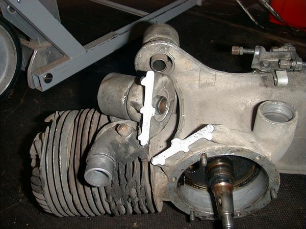

hab grad meinen motor zur revision bzw. upgrade offen.
sieht noch alles sehr passend aus, bis auf den auslassflansch. hier ist das jl rohr aus dem jl flansch gebrochen.
kommt aber evtl. vom planen der fläche.. :-D .

Hat der Gravie ja schon geschrieben. Eine Mutter ganz abnehmen, andere Mutter lösen, 17er Gabelschlüssel drunterschieben, Mutter wieder anziehen.....
Im übrigen - das ist nicht mein Block gewesen. Das Bild ist nur ausgeliehen. Das abgebrochene Ohrwascherl ist längst wieder fest an Ort und Stelle. :-D
bei den Wartungsintervallen eines Oansers hat der Bolzen doch gar nicht die Zeit da festzurosten im Silentblock...
also bei mir geht der eigentlich immer recht locker/flockig raus...
ansonsten halt ringschlüssel/buchsen unterlegen und rausziehen mit der Mutter
der rostet nicht fest.
die konen sind recht eng und lockerten sicht nicht (habe den bolzen mit den schrauben ein paar mal in beide richtungen gezogen) und ausserdem haben die silentblocks an den auflagenflächen der scheiben bzw. konen einen grat, der sich nach innen drückt und den durchlass enger werden lässt.
Wenn schlagen, dann Richtung "Vergaser rechts". Dort ist das Ohr stabiler. Mach aber auch nur mehr die Buchsen Methode wenns strenger geht. Hab auch so ein Gehäuse wie auf dem Foto fabriziert. War aber eher Pech weil beim Ausholen meine Stütze weggerutscht ist und der Bolzen dann mit schmackes auf das Ohr gedonnert ist...
