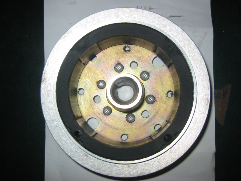

Lüfterrad wiegt mit Kranz 1400gr. laut dig. Waage.
Ist sehr gut verarbeitet.
Werde nur den Kranz mal wiegen.

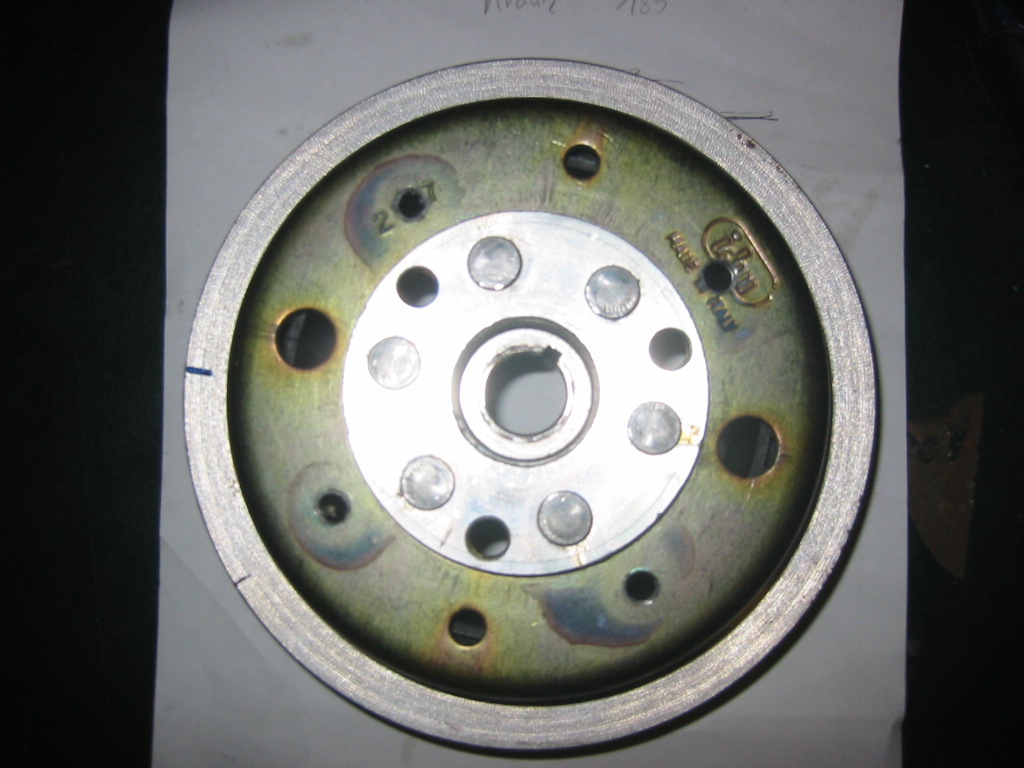

kewl. könntest du dann auch gleich noch ausschau nach verdächtig anmutenden aufgeschrumpften ringen zur gewichtserhöhung um das eigentlich polrad rum, so wie bei der lamitronic oben im bild, halten?
wenn man das teil auf ein schlankes kilo bringen könnte wäre das glaub ich schon ziemlich cool.

der ring aussenrum ist bei der vespatronik net drauf. nur bei der lammy und da reists dann ja anscheinend die nieten vom konus aus... würde den aber bei ner SF sowieso runterflexen. ist ja nur draufgepresst...

Jap siehst de, da ist ein Ring aufgeschrumpft, der in etwa 400 g wiegt. Ich habe ihn angeflext, bis er aufgesprungen ist. Ich hatte erst vergeblich versucht ihn mit einem Abzieher runter zu nehmen...
Dann kommst du auch auf ein schönes Gesamtgewicht von 1kg :-D und schohnst somit auch noch die Nieten
