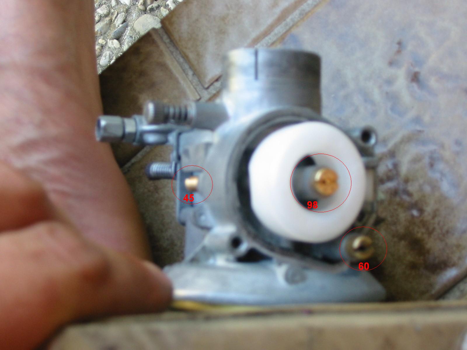

endlich hab ichs geschafft, meinen Vergaser zu zerlegen.
ICh hab ihn grad eine halbe Stunde im Ultraschallbad gurgeln lassen -> kann ich echt nur empfehlen,
man glaubt gar nicht, was da für ein Dreck raus geht obwohl er eigentlich sauber ausgesehen hat war die ganze Wanne von dem kleinen Reingungsgerät voller schlamm und dreck.
Ich hab mir auch die Düsen angesehen, kann leider nicht sagen, welche die Haupt und welche die Nebendüse ist und wie man die dritte Düse nennt.
aber ich hab euch ein Foto gemacht und die Düsen nummeriert
auf den Düsen steht jedenfalls :
eine 98 er
eine 60 er
und eine 45 er
schauts euch bitte das Foto an
Danke lg

98-HD
45-ND
60-Chokedüse
Ich tippe bei der HD auf eine 86er.
Denn eine 98er wäre in einem 19er Dellorto schon etwas heftig, oder nicht?
:-D bobcat
Was dann meine Theorie der falschen Düse bestätigen würde...
SubWay
