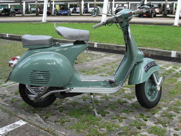

Das aus einer PX keine VNB oder gar eine V98 wird liegt auf der Hand, aber schöner wird sie in meinen Augen auf jedenfall. Aus einem alten Käfer wird auch mit einer entsprechenden GFK-Karosserie kein Bugatti, trotzdem hat eine solche Replika was.
Ich bastel mir halt meinen Alltagsroller mit Oldieoptik, aber alltagstauglicher Technik. Und wenn das Rahmenheck nicht der VNB entspricht...... who cares? In Deutschland wohnen Millionen Menschen, denen das Wissen fehlt das überhaupt zu erkennen. :wheeeha:

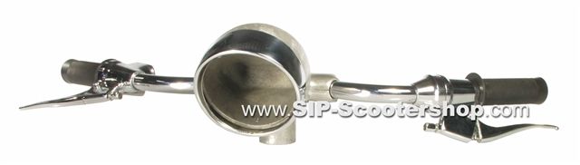

Was meint ihr, könnte der passen ?
Keine Ahnung ob die Klemmung die gleiche ist. :-D
Aber ich meine Champ hätte mal gesagt, das die Rohrlenker nicht auf dioe PX passen würden.
Ev. meldet er sich ja nochmal, wenn er das liest.
Gruss Brauni :-D
