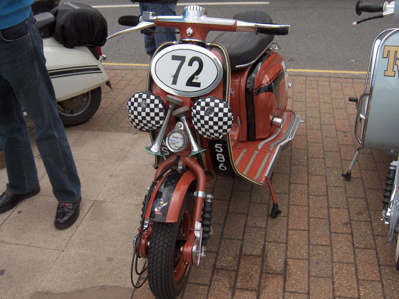

Leider nur ein Bild von der Seitenbacke, aber mit der Geschichte hat der Kollege sich hier ne Erwähnung verdient:

edith meint noch das diese Ehre eigentlich dem Maici gebührt hätte, wo er doch seine Kiste extra so schön bemalt hat!

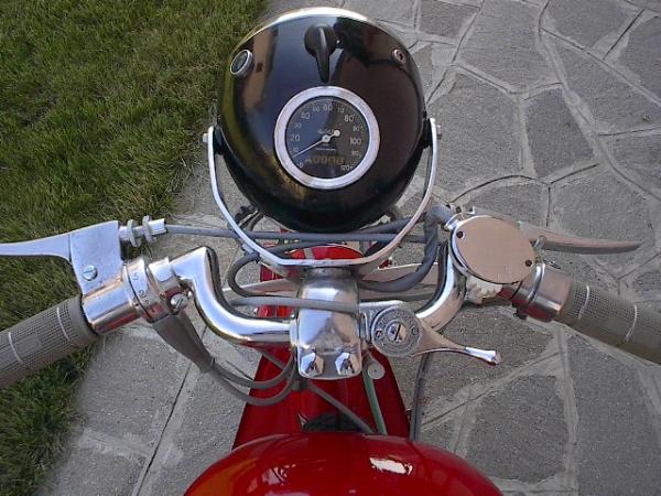

sehr cool umgebauter Serie1 racer. hier stimmt der dirt-shit-factor einfach. war auf der IOW. dieser bock ist das lauteste was ich je gehört hab. nur mehr geil. umbau mit eier :)

Ciao Philipp, danke für deinen Willkommensgruss, die D müsstest du ja bei mir schon fertig gesehen haben oder?

ja, hat mich da ja schon schwer beeindruckt, genauso wie eure gastfreundschaft!
die D ist jetzt mein neuer desktop hintergrund!
