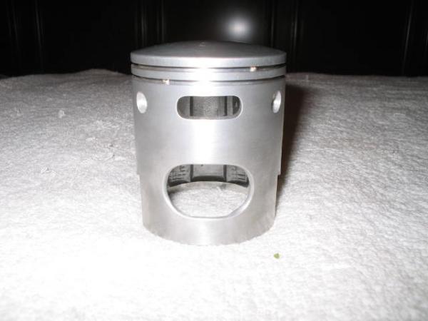

http://www.germanscooterforum.de/uploads/m...25306_thumb.jpg
Das würde ich so nicht unbedingt kopieren, sondern eher den originalen Winkel beibehalten. Zumindest am Ende des Kanals.
Fenstermässig sieht der Kolben schon garnicht so verkehrt aus:

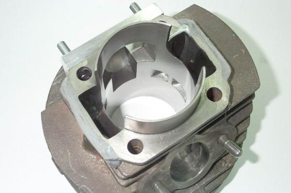

http://www.germanscooterforum.de/uploads/m...99748_thumb.jpg

so hätte ichs gemeint, allgemein aufmachen sprich verbinden und oben (am bild eben unten) den winkel eher flach beibehalten.

hab meinen jetzt bissl vorbereitet, wurde inzischen schon wieder bissl nachbearbeitet (kolben sowie auch zyl).
gehäusehälfte kommt in den nächsten tagen und ich hoff ich schaffs am wochenende den motor fertig zu machen.
hier mal die pics:
http://vs4410.vserver4free.de/www/motorhea...olini133doppel/
tipps werden gerne entgegengenommen!
auf wieviel % hast du denn den auslass gemacht? Sieht mir im vergleich zu meinem ziemlich groß aus!?! und meiner hat 63%.... du willst doch den originalen kolben fahren, oder? ich hätte den auslass trapezförmig ausgestalltet!!! bin mal gespannt, ober das loch im kolben was gebracht hat!?!
scheint mir auch etwas breit der Auslass, Mein Polinikolben hat bei 68% Auslassbreite ca. 2000km gebraucht bis der Kolbenring eingefaedelt hat.
Weiters wuerde ich versuchen den Auslass weniger trichterfoermig zu gestalten.

es ist ganz wenig trapezförmig (eben wegen den ringen, sieht man durchs foto etwas schlecht) und eigentlich wollt ich den gar nicht so weit aufgemacht - liegt nun bei 67% - leider ein wenig zu viel :-D mal schaun!
werd da lieber nix mehr weiter trapezmässig fräsen - dadurch hab ich an der unterkante direkt weniger sehnenmass und ich kanns vielleicht noch haltbar hinbekommen.
