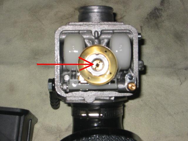

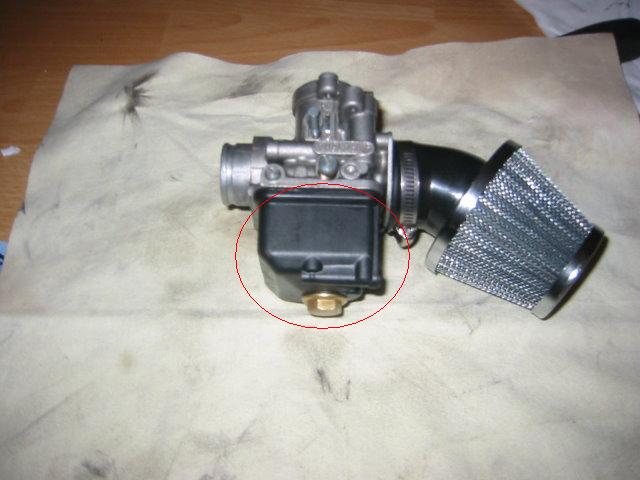

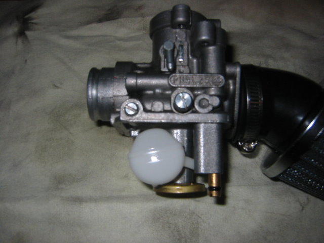

So bin gerade mal raus zur Vespa gegangen und habe mal ein paar Bilder gemacht.
Vergaserwanne abmachen
Nun hast du freien blick auf das Mischrohr
jetzt das mischrohr rausdrehen.
Gruß Olli
Edit sagt noch: wenn es nicht klappen solte mach doch mal ein Foto.
