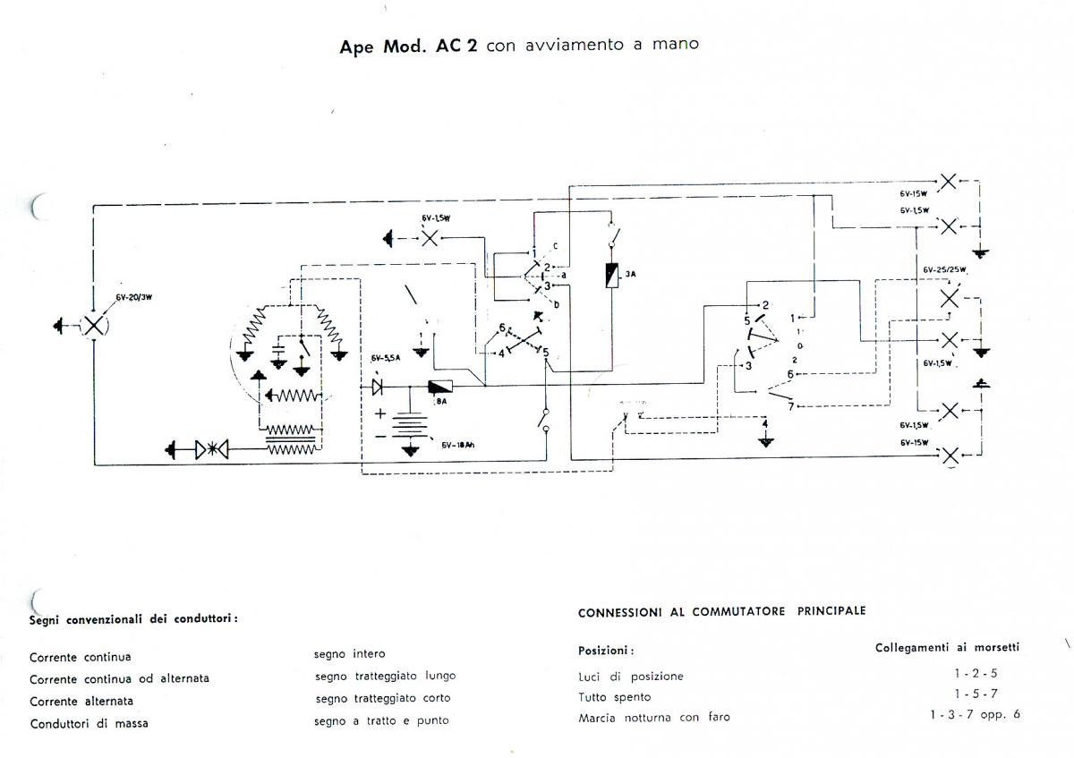

hallo andre
habe ich mir schon fast gedacht das du das bist, leider bringe ich die zwei nicht größer, dann müßte ich die mal einscannen. Melde dich wenn nötig
