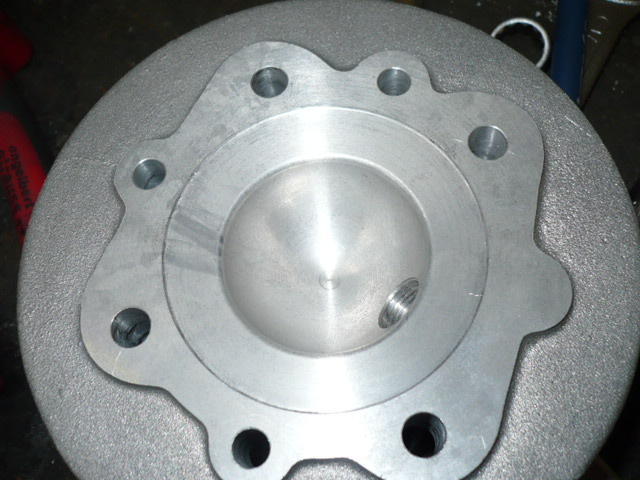

Bei mir sind die Kolbenfenster nicht paralell
am Einlass
ist das normal ?
Mein unterer Kolbenring schaut auch
am Einlasszapfen unten raus.
post-25560-0-74251200-1328390741_thumb.j
habe die gleiche QS, was mich aber nicht stört. ich habe deswegen schon mit tino telefoniert und der wiederum mit charlie.
hast du den kopf mit dem absatz der in den zylinder ragt? einfacher ist es auf alle fälle den kopf abdrehen zu lassen da beim abdrehen des zylinders das nikasil platzen könnte. empfehlung von tino nicht unter 1,4 qs
Vooorsicht ... 0,5mm weniger (egal ob am Kopf oder am Zylinder abgenommen) reduziert das Brennraumvolumen um knapp 2ccm und führt zu deutlich höherer Verdichtung! :wacko:
Ja aber was tun ?
Was schlägst du vor
