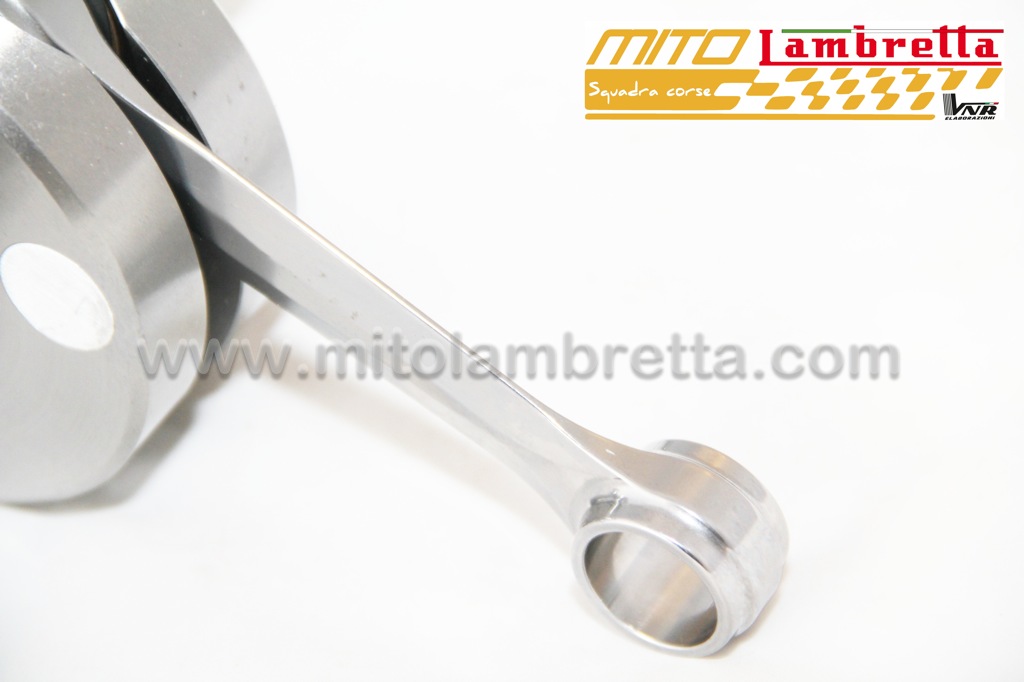

was ist denn das für eine welle bzw pleul?

Und noch mal nachgehakt ... die Mito ist ne 60/116er,  oder?
