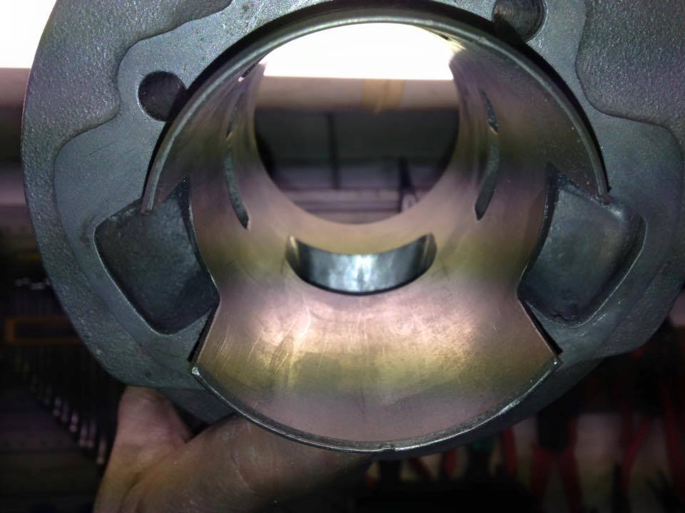

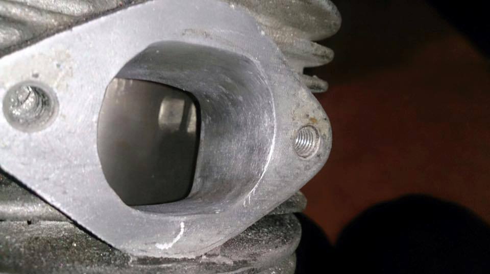

Noch mal die Frage an T5Pien bzw. Grüner Rolle =(P)(I)
Was ist der Grund für die gerade Kante am Auslaßflansch oben.
"Kicker" unten zum "Aufrichten" der vom Auspuff zurückgeschubsten Spülgase kenne ich, aber Kicker oben noch nicht. :???:
Es gibt keinen Grund den ich technisch erklären kann, ich hab es einfach mal probiert wie bei allen anderen Sachen, die ich bei vespa ausprobiert habe, mal merkt man es ist gut, mal merkt man, dass man sich das haette sparen koennen.
weil das ganze sehr gross geworden ist mit dem Flansch und beim ts1 nach meinem Kenntnisstand ein nm Einbruch die Folge sein kann gabs die beiden kicker und einen Kicker , egal ob oben oder unten kann man ja nachträglich entfernen . Das die Dinger nur unten sind ist übrigens mir neu, ich habe die sowohl oben ( u.a. t5 orignalzylinder wenn ich das gerade richtig vor meinem geistigen Auge habe) als auch unten und schon oben und unten gesehen.

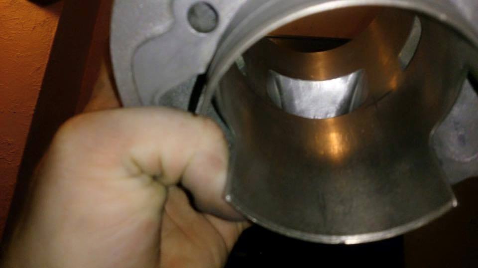

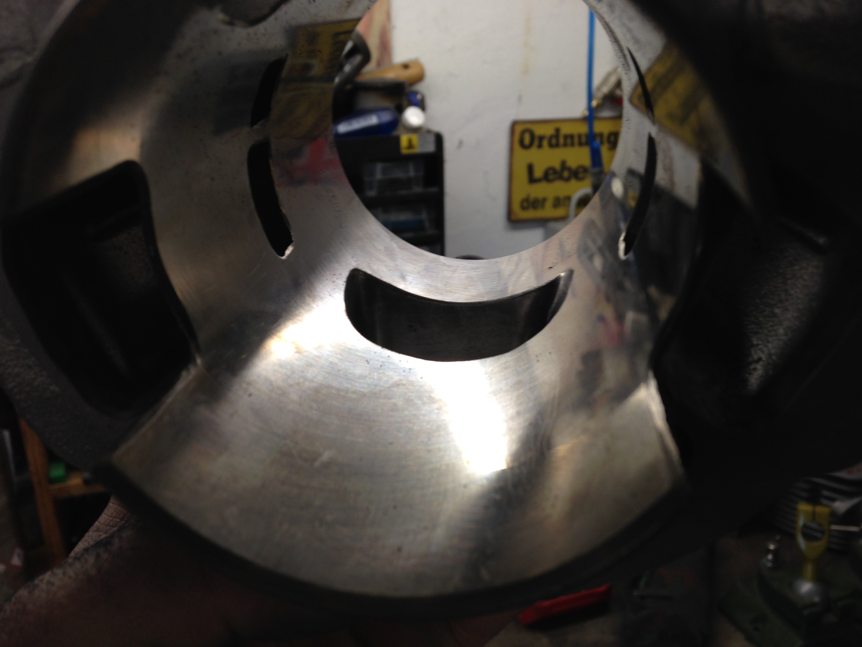

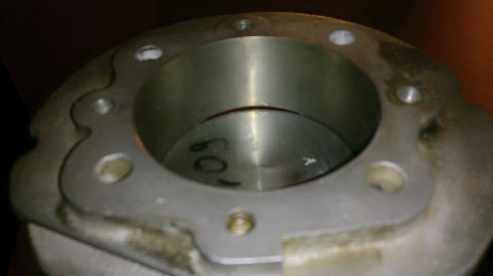

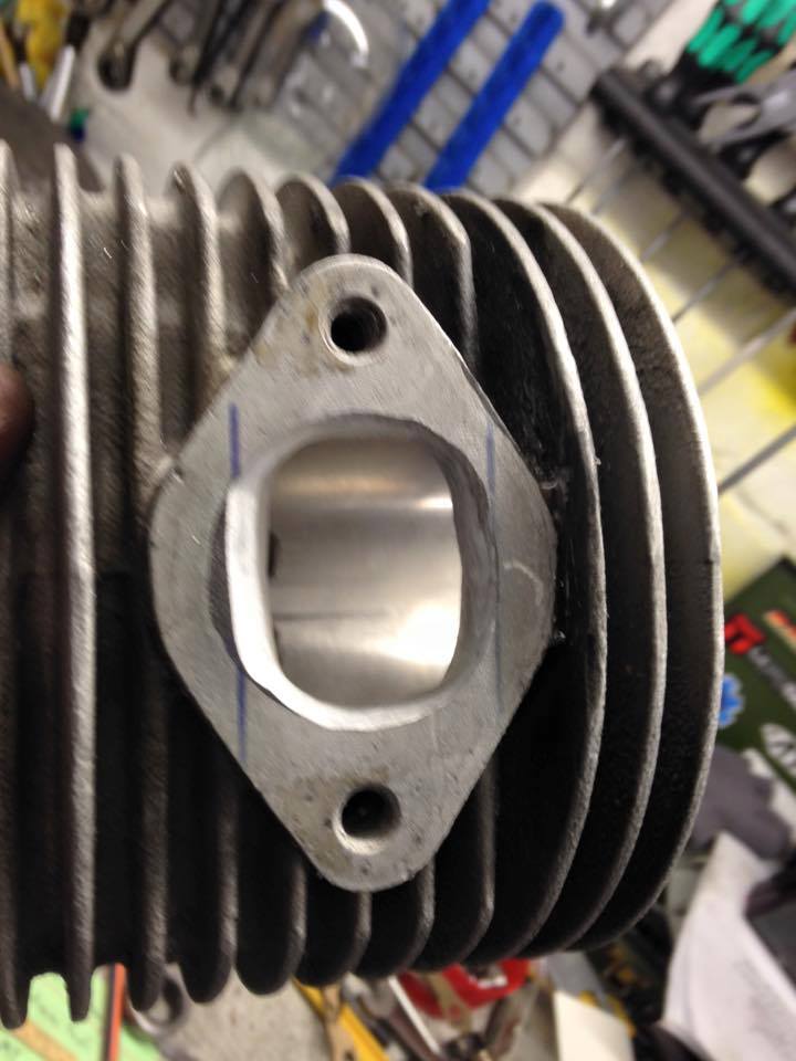

ich kram das mal wieder hoch - ich habe noch einen weiteren gemacht - soll wohl ein monza v4 225 sein, der mit 60 ´er welle gefahren werden wird.
restliches setup kenne ich nicht - ich glaube aber ähnlich wie der andere motor.
ich habe das ganze etwas anders gestaltet wie bei dem anderen - ich hoffe auch noch mehr drehmoment. ein feedback nach dem verbauen gebe ich oder der besitzer selbst - ich weiß nicht ob der hier im gsf ist.
ob der auch auf den prüfstand kommt, kann ich nicht versprechen, aber ich glaube im sommer bei den harlekin´s ist das denkbar.
sz habe ich mit verschiedenen methoden ermittelt - nicht nur mit gradscheibe, von den anderen habe ich aber keine fotos gemacht
so sieht er aus ( ei oder zwei bilder sind auch von zwischendurch - das was einigermaßen glänzt ist status quo ) - die tage kommen noch ein paar kleinigkeiten. eigentlich ging das recht flott, nur das die membran nicht in den einlass passte hat ordentlich zeit gekostet  und hat echt keinen spass gemacht.

hat wie gewünscht um 70 %, also das was hier im topic irgendwo empfohlen wurde. ist nicht viel breiter geworden. der erste loift zumindest sehr  ordentlich - im prinzip identisch
Am 29.2.2016 um 20:00 schrieb T5Pien:
vor 9 Minuten schrieb T5Pien:
hat wie gewünscht um 70% ... ist nicht viel breiter geworden. der erste loift zumindest sehr  ordentlich - im prinzip identisch
ich habe das ganze etwas anders gestaltet wie bei dem anderen - ich hoffe auch noch mehr drehmoment...
Ja was nun? Etwas anders, nicht viel breiter, im Prinzip identisch oder wie oder was? Bin verwirrt. :wacko:

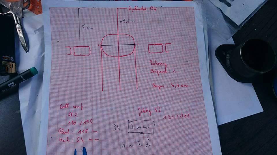

die form ist quasi idenisch mit dem ersten von den ( % , die  sz  - sind ein tucken höher 2- grad glaube ich , hab nicht mehr im kopf was der alte hatte - 193 glaube ich, der hier hat 195 ) )-  im kanal habe ich nicht ganz soweit alles nach hinten aufgerissen, der andere war eigentlich an jeder stelle komplett konisch nach hinten, der nur im oberen drittel

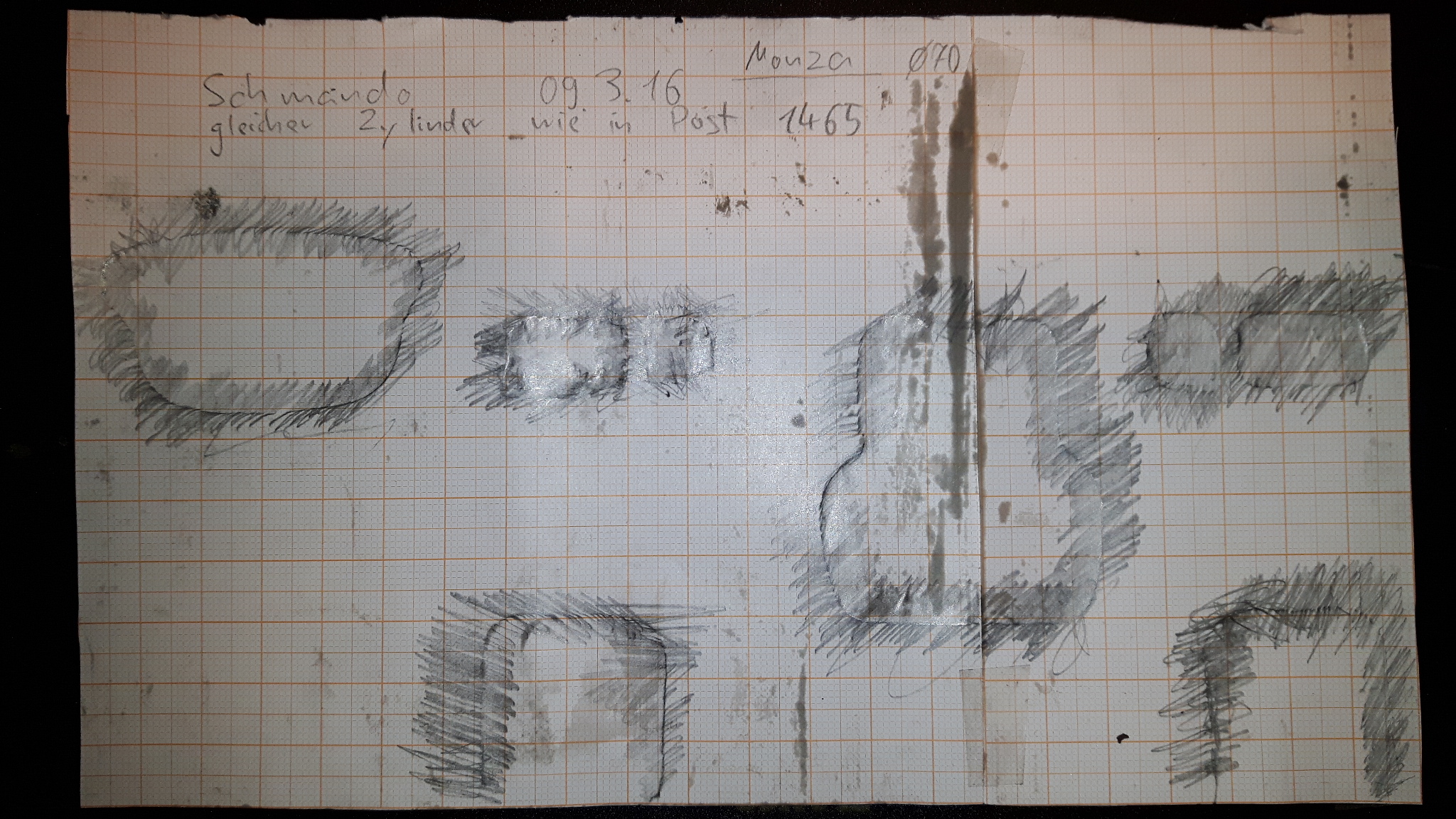

Gibt's ne Portmap?

vor 32 Minuten schrieb T5Rainer:
Gibt's ne Portmap?

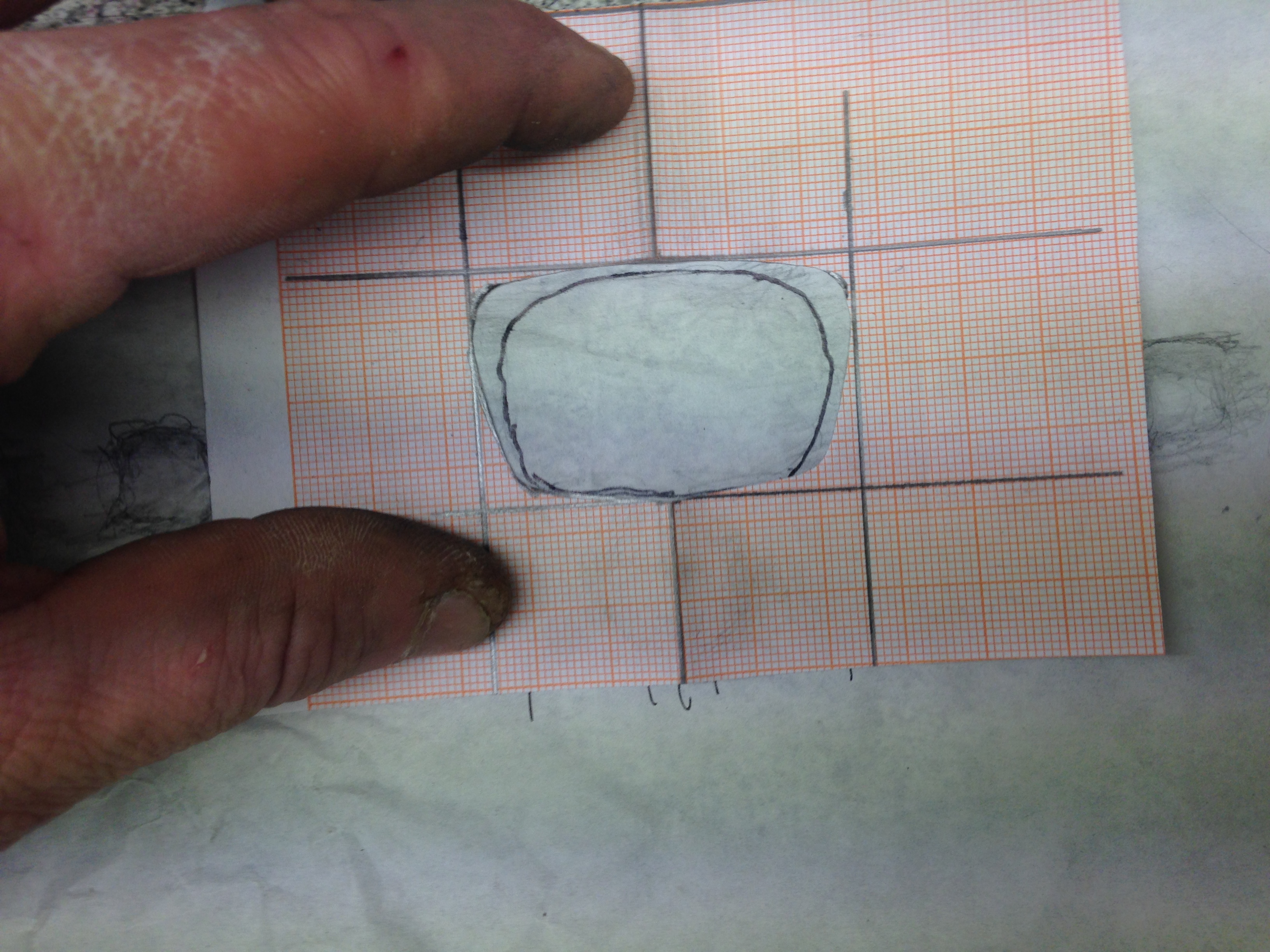

ich glaube ja , ich suche mal. ich dachte die hätte ich eingestellt
mehr konnte ich auf die schnelle nicht finden:
56d8a31fc93c8_rainer1.thumb.jpg.f8819b9a
56d8a31f3e857_rainer2.thumb.jpg.682a5ea8
56d8a31eb80a1_rainer3.thumb.jpg.5f55588d
das ist das teil mit 2 kickern , was sehr gut loift. der jetztige ist gleich, also auch mit 2 kickern, aber etwas höhere sz - va bei um 32. mehr kann ich nicht dazu sagen - also nicht weil geheim, sondern weil ich nicht mehr weiß
gruß jörg
halt sehe gerade - sz sind gleich - also wird dieser wohl bei gleichem setup auch nicht anders laufen, ev. mehr nm wegen der "auslasskanalform"
ich schalte das album von diesem zylinder mal für ein paar tage frei
danke nochmal für die welle rainer - ich habe sowohl mit deiner als auch mit einer 60 ´er gemessen

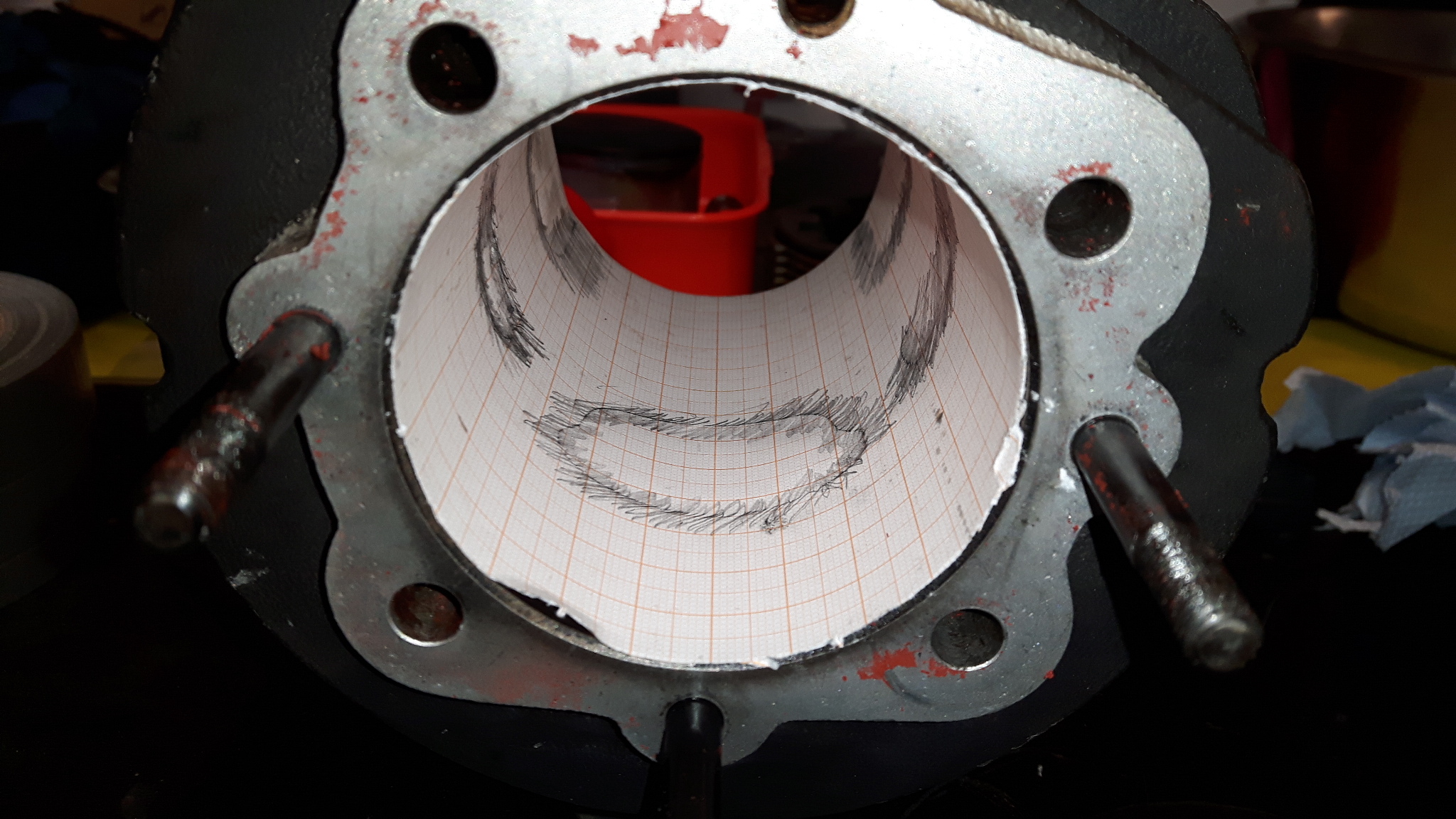

Bogen lt. Millimeterpapier 52mm => Sehne 47,35 => knapp 68% der Bohrung. Da muß man(n) wohl nicht zu große Angst haben, wenn die Port-Oberkante  vernünftig entgratet ist.
Bearbeitet von T5Rainer
japp, so isses - allerdings muss man da noch ca. 1 - 2 % draufhauen. wenn 70 gewünscht ist, mache ich die schabline um 2 % kleiner um etwas spielraum zu haben . ordentliche fase ist selbstverständlich drin.
