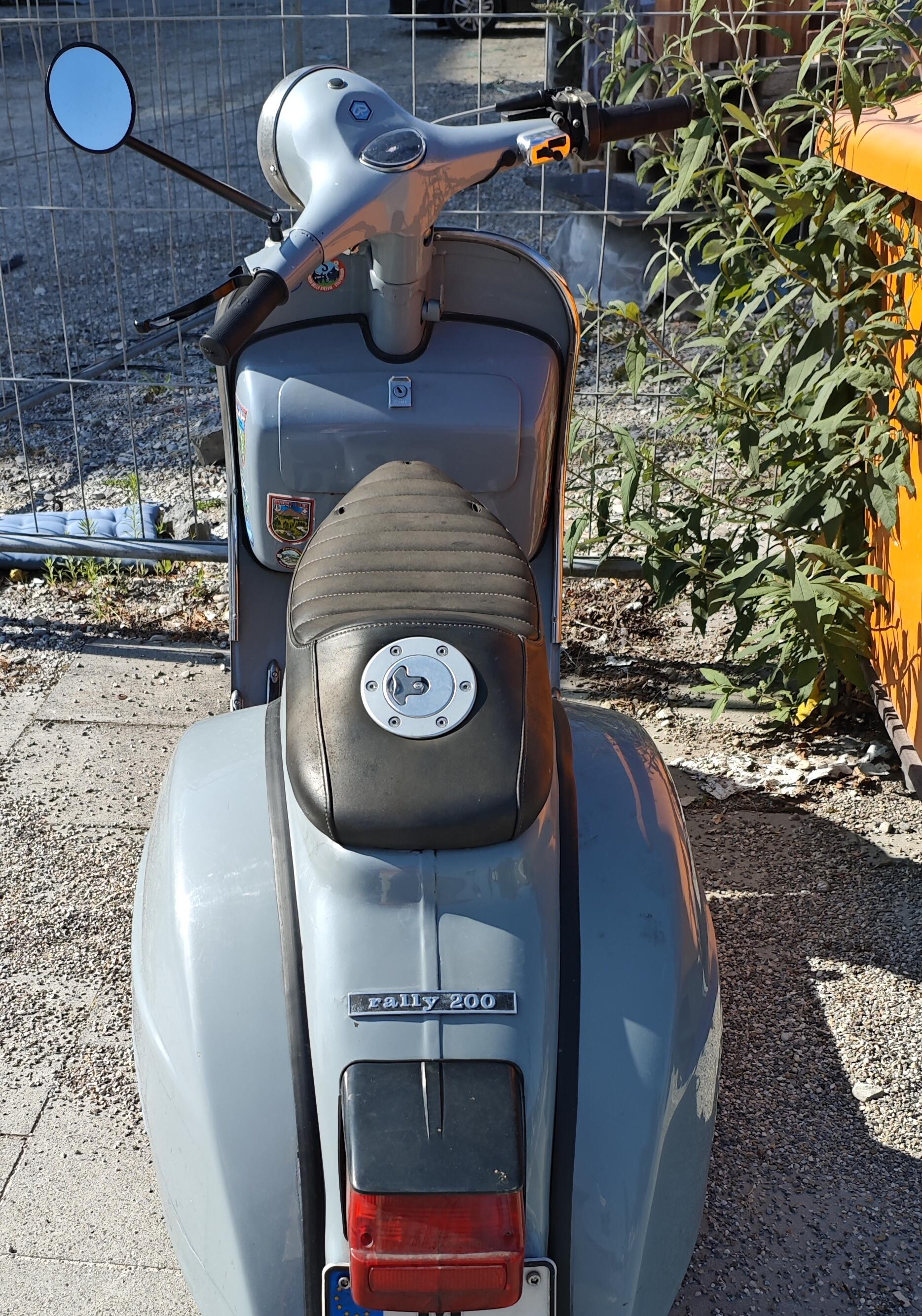

Sagt mal, kann es sein der Rahmen (Beinschild) der Chetak breiter ist als der der Rally???
Ich hab mir ein Handschuhfach für die Rally besorgt und das ist doch erheblich schmäler als der Rahmen. Hab das Ding an eine alte Rally hingehalten und dort passt´s.
Gibts sowas????
Gibts sowas????
so,war gerade in meiner bastelstube nachmessen.
beinschildbreite höhe lenkschloss-innen das massband von kante übern mittelholm zur anderen kante gespannt:
sprint (gt mit 4eckigen emblem) ca. 45,5 cm
rally 200 ca. 45,5 cm
97er bajaj(mit px pedal) ca. 47 cm
ist wirklich bisserl breiter-bei deiner schaut das aber nach vieeeel mehr aus.
Danke für die Masse.
Hab jetzt auch grad mal nachgemessen.
Das Beinschild ist an der gleichen Stelle gemessen 48,5cm!!!!!! breit.
Das Originale Handschuhfach der Bajaj ist 43cm und das nachgebaute Rally-Fach a bissl über 40cm.
Was meint ihr? Schaut das arg Scheisse aus?
Wenn ja verkauf ich´s wieder und mach a Reserverad hin.
leider kann ich im moment nicht an meiner anderen bajaj nachmessen.
das es bei den indersprinten solche unterschiede gibt?????
wenn das fach in der selben farbe lackiert ist find ich es nicht so schlimm.
bei diesen kettengetriebenen rollern(lamschepper oder wie die sich nennen :-D ) schaut das auch oft so aus wenn ein fach nachgerüstet wird.
meine meinung-lackieren und rauf damit.
