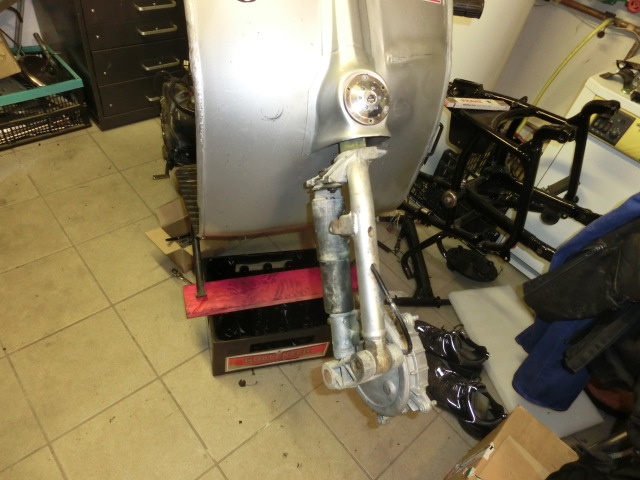

Moin,
heute geht es dem Inder an den Kragen.
Das Lenkrohr ist durch den Unfall leider etwas aus der Spur,so das der Reifen an der Stoßdämpferaufnahme schleift.
Alle Versuche das wieder zu richten sind gescheitert.
Jetzt kommt da `ne PK XL 2 Gabel rein.
Ich werde vom Umbau berichten.
Stefan
PX Lussogabel ist streßfreier... Aber gut, warum nicht ne XL2-Gabel umfrickeln, die Dinger kosten ja genau nüschte und die Bremsleistung ist dafür umso besser...

So!
Der Gabelumbau beginnt.
Nach ersten Messungen stimmen einige Daten nicht mit Tabellen anderer Umbauer überein.
-Steuerrohrlänge(Lagersitz bis oben) Bajaj ist nicht wie Sprint 405mm,sondern 420mm
-Der Durchmesser XL 2 Gabel ist im oberen Bereich innen auf 24mm-30 tief ausgedreht.....bleibt 2mm Wandstärke nach dem Gewindewegdrehen :blink:
Schaun wir mal,wie es weitergeht.

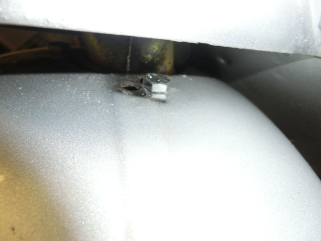

Mit drehen war nix,deshalb gehts jetzt erst dem Kotflügel an den Kragen.
Kotflügelauflage etwas frei gefeilt.
Im vorderen Bereich hätte genügt,weil hinten kommt noch ein Abstandshalter drunter.
