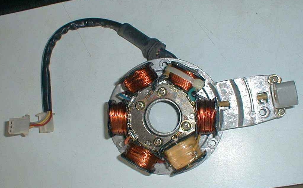

Jetzt dch mal noch die Bilder zu meinem  Zündungsproblem:
Der Motorblock:
2-Takt mit Membran-Einlass:
Ordentlich Platz für Überströmer:
Zündung mit aussen liegendem pick up:
Meine Cdi-Speisespule hat 2 Ausgänge: 150 gelb / 300 rot Ohm Widerstand wurde nicht einig wie ich das mit der cdi verbinden soll. Hatte die 300er genutzt, da ist die externe Zündspule platt gegangen. Dann eine Vespa Cdi versucht, auch an der 300er, dann ist nach ca 30km die Speisespule ko gewesen, hat jetzt kein Durchgang mehr.
Größerer Simmerring am Nadellager -> PX Grundplatte passt auch mit ausdrehen nicht drüber, da kämme man bis in die Wicklung.
das Polrad, schön leicht
Hat jemand 'ne Idee ?
Würde den Block doch gerne wieder nutzen, von Querschnitten her hat der doch gut Potential für einen flotten 177er.
Viele Grüße tifitune
