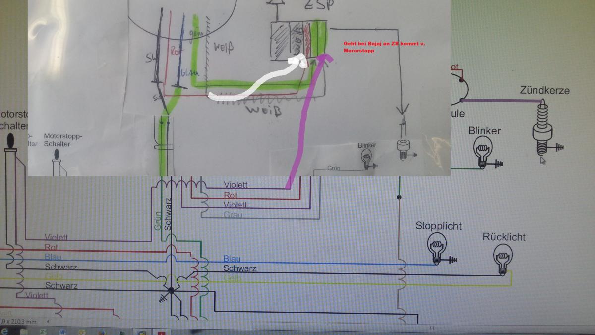

Hallo ,
ich habe meiner  Chetak ( 150er ,12 V ) einen 200er PX Motor spendiert.
Ich habe es satt von jeder 80er  abgehängt zu werden !
So , nun meine Frage : kann mir jemand bitte eine ( funktionierende )  Anleitung zum zu  " Verkabelung " der PX Zündplatte mit dem Bajaj  12 V Kabelbaum  geben ?
Ich habe wahlweise die 7polige  mit Batt. od. die 5polige aus ner Lusso  mit den jeweils passenden Reglern zur Auswahl . (ch will aber keine Batt. nachrüsten.)
Über ein paar Fotos , wenn vorhanden , wäre ich nicht undankbar.
Michael

Hi,nimm die 5 polige zgp.bajaj ist ja wie lusso.bei mir war Schwarz Kakabelbaum zu schwarz zgp.Grün Kabelbaum zu blau zgp.grau oder weiß zur zündspule Grün(an aus Funktion).die anderen 2 Kabel vom kabelbaum bleiben frei.

Alles klar,check das mal ab,thanks!
 @pornstar
Hier mal ein Schema nach Deinen Angaben , dann hätte ich aber einmal weiss an Zündspule frei ?

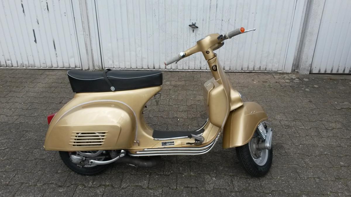

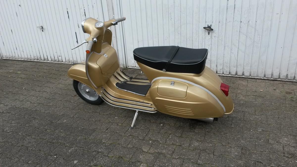

Hacki , schon lange nicht hier nach gestöbert……dein Goldener wird wirklich TOP.! Werd wohl auf dein Schluss Photo warten müssen . Wann ise…???
:rotwerd: sollte eig. ´nur mal ebend lackiert´ werden...
paar Details noch geändert zB hinten höher und vorne die Stoffi Feder wieder raus... ging gar nicht...

Cool… Aber irgendwie braucht er was fürs Kontrast . Aber sonst ist er wirklich gelungen.  :thumbsup:
Ps: Ich schreib dir noch meine Adresse.  :-D  :-D  :-D
@hacki: Wie haste die den hinten höher gemacht - einfach mit'm Distanzstück oder wie? Und: warum? Ist eine ernst gemeinte Frage, ich baue diese und nächste Woche meine wieder zusammen und würde ggfs. ein paar Optimierungen vornehmen wollen falls die Sinn machen.
