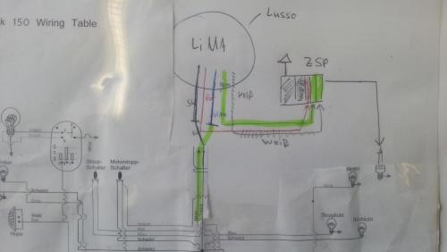

Nabend
Kann mir jemand kurz und schmerzlos erklären mit welcher Px Zündung (alt/lusso) ich einen Px Motor an meine Trapez Chetak anschließen kann? Der cirlu hatte sie schonmal auf Betrieb ohne Batterie und 12v umgebaut, zumindest laufen die leuchtmittel auf 12v
Ich hab eine Lusso-Zündung in meiner Chetak und das funzt einwandfrei!
Man kann den Bajaj Spannungsregler benutzen kann aber auch nen PX/BGM-Regler nehmen

Ich klau mal ein Bild aus einem anderen Topic für die CDI-Anschlüsse
post-45865-0-81702100-1405926841_thumb.j
Wenn du diesen Regler hast
Dann muss
- Schwarz an Earth/Masse
- Rot an AC über Earth/Masse
- Grün an AC links neben Earth/Masse
- Rot mit Grün "kurzgeschlossen" sein. Also Grün MUSS Kontakt mit Rot haben
Man kann den Bajaj Spannungsregler benutzen. Sollte aber wegen der höheren Lichtmaschinenleistung einen PX-Regler nehmen
wäre mir neu das ne PX Zündung/Lima ne höhere Leistung hat als ne Bajaj... ( die Leuchtmittel sind ja identisch in der Watt Zahl jeweils) - tippe wenn dann eher auf anders rum
Bearbeitet von hacki
Subjektiv betrachtet bringt mein Lusso Motor früher die maximale Lichthelligkeit. Ebenso kommt es mir so vor als wäre das Licht im Standgas heller.
hat ne Bajaj nicht 10W Blinker anstatt 21W Blinker wie eine Lusso?
Dann muss
klasse vielen dank, ja genau den Regler habe ich noch. ich hoffe, dass ich am Montag dazu komme den motor einzubauen, sobald er drin ist werde ich berichten wie es geklappt hat
