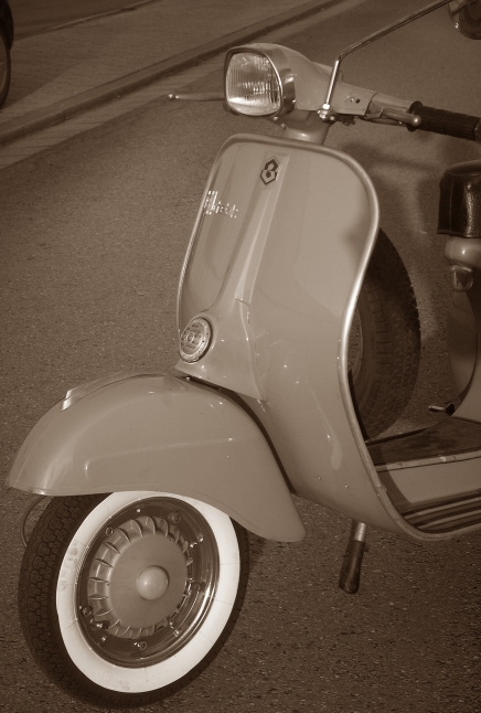

Hallo nochmals !
habe Motor erfolgreich gespalten und Euere Tipps umgesezt ! Neue Lager, neues Schaltkreuz, neue WEDIS neues Öl, neue Züge.
Und das Allergeilste: zweimal treten und die Mühle läuft !!!!!
Vielen Dank für die Hilfe !!!!!
Und so sieht se jetzt aus !!
Batterie ist noch etwas schwach. Aber nach dem Aufladen wirds schon gehen.
Hauptdüse war mit 108 etwas zu fett. Habe mich auf 102/BE3/160 und ne 140/45er Nebendüse eingefahren. Kommt das mit dem normalen Setup und nem 20/20er Gaser in etwa hin ?
