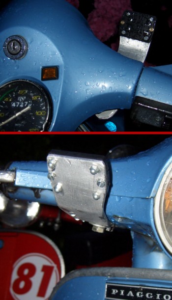

So, ich habe am Wochenende gebastelt. Leider habe ich mehr Zeit mit meiner Elektrik verbringen müssen, als mit dem Halter.
Daher ist dies erstmal ein Zwischenstand, den ich aber trotz seiner Hässlichkeit und zahlreichen Mängel einfach mal poste, da ich gerne Anregungen von Euch erhalten möchte.
Dinge die anders sind, als erwartet:
- Die Halter unter dem Lenker (hatte ich in einer Kiste gefunden, keine Ahnung wozu die original gehören) lassen die Gewindestangen steiler stehen als erwartet, wodurch die ganze Konstruktion weiter zum Fahrer rückt als erwartet. Ich hatte deren Verlauf näher am Rand der Scheibe erwartet.
- Natürlich kann ich keine Sonnenblende über das Garmin durch einfaches "Drumherumbiegen" des Bleches machen, das würde die Antenne stören bzw. diese ist dafür schlichtweg im Weg.
So wie die Konstruktion jetzt ist, hat sie folgende Mängel:
- Sie sieht Scheisse aus (wie ein Maikäfer)
- Durch die langen Gewindestangen wird sie wahrscheinlich recht vibrationsanfällig sein (Fahrversuch steht noch aus)
- Potentielle Verletzungsgefahr, da dicht am Fahrer
- Sitzbank stösst im aufgeklappten Zustand gegen den Halter --> Sitzbank kann beschädigt werden (besonders ärgerlich bei T5, da teuer ...)
Es muss noch geändert werden:
- An den roten Linien wird nochmal "gecuttet"
- Alles schwarz lackieren um Blendung zu vermeiden
- Gewindestangen mit Bougierschlauch oder Schrumpfschlauch überziehen
- Kantenschutz wo nötig
Vorteile (gegenüber unterer Alternative (blau) oder wie bei t4):
- Navi ist perfekt im Sichtbereich, man muss nicht weit nach unten schauen und behält den Blick auf der Strasse
Die blauen Linien zeigen ein Alternative, die ich mir überlegte:
Vorteile: Keine Gewindestangen notwendig (weniger Vibration), Wettergeschützt, optisch schöner und unauffälliger.
Nachteile: Da ich mit Louis-Sack im Durchstieg fahre, stört es beim Lenken, Navi nicht im Sichtfeld (wie bei t4), Körper des Fahrers schirmt einen grösseren Bereich für den Satellitenempfang ab (soll laut einiger Navi-Foren nicht zu vernachlässigen sein)
Eine weitere Alternative wäre die Anbringung von Stangen in den Spiegelhaltern. Dadurch würde die Konstruktion zwar breiter werden, aber weiter nach vorne rücken. Dann könnte der Halter nicht über der Scheibe sondern vor der Scheibe platziert werden. Ich schaue mir das nochmal an ...
Hat jemand noch andere, konstruktive Ideen? Bitte äussern!
Und dies bitte nur als Diskussionsvorschlag ansehen: :-D
(Ich schäme mich, es ist sooo hässlich!)
So, um das ganze mal nicht in der Luft hängen zu lassen, hier mein vorläufiges Endergebnis.
Die Halterung hat sich gerade 3 Wochen lang beim Rollerurlaub durch Schottland teils bewährt. :-D
Fakt ist, dass es :-D ist, auf einem T5-Lerkerkopf den richtigen Platz zu finden.
Vorteil:
Das Navi liegt ideal im Sichtfeld, was besonders im dichten Verkehr sehr von Vorteil (Amsterdam: drei Abfahrten vom Ring kurz hintereinander, dichter Freitagnachmittag-Verkehr, da will man nicht weit runter schauen um zu schnallen, welche Abfahrt man nehmen muss. Oder Newcastle, gerade von der Fähre runter in den Linksverkehr durch die Stadt, da ist es auch angenehm, wenn der Wegweiser im Sichtfeld ist. So'n Navi verleitet sehr zum Wegschauen.)
Nachteil:
Die Gewindestangen sind bedingt durch die Höhe der T5-Scheibe sehr lang und bei bestimmten Drehzahlen oder schlechten Strassenverhältnissen fängt die Konstruktion an zu vibrieren. Ich habe Abhilfe geschaffen, indem ich während der Tour ein starkes Gummiband als Dämpfer zwischen Halter und Fromtgepäckträger gespannt habe, was natürlich nur ein Provisorium ist.
Ansonsten: Naja, das ganze sieht :-D aus. (Die Gewindestangen sollte ich vielleicht noch schwarz machen, dann passt sich das besser der Umgebung an ...)
Mögliche Alternativen:
- Die schwarze Aluhalterung im gleichen Winkel tiefer, aber vor der Scheibe montieren. Die Gewindestangen könnten dann vor dem Lenkerkopf an den Spiegelhaltern befestigt werden. (Mir fehlte vor Abfahrt die Zeit, diese Alternative zu testen, da der schwarze Aluhalter dafür breiter ausfallen muss als bei dieser Lösung. Werde ich aber noch machen.)
- Für PX: Hier kann die ganze Konstruktion sowieso viel flacher ausfallen, so dass die schwarze Aluhalterung direkt über dem Scheinwerfer angeordnet ist.
Das Kabel ist das zur Halterung gehörende von Touratech. Die ins Kabel eingesetzte Platine mit Spannungsregler (und Kopfhörerverstärker) ist irgendwo auf der Kabelstrecke eingearbeitet. Bei mit hätte die Platine genau da gehangen, wo das Kabel unter den Lenkkopf wegknicken sollte. Also habe ich es oben per Schlaufe verkürzt (was gleichzeitig noch Zugentlastung ist) und mit Kabelbindern an die Gewindestange getackert. Nicht schön, aber praktisch. Leider hatte ich nach 14 Tagen einen Wackelkontakt sowohl im Kopfhörerverstärker wie auch am letzten Tag der Reise in der Stromversorgung ... kann wohl keine 2T-Vibrationen ab. :-D Mal sehen was die Herren von Touratech dazu sagen.
Anschluss des Kables siehe hier.
Wenn ich ein neues Kabel habe, werde ich die Kabelführung aber nochmal überarbeiten ...
Die schwarze Halterung ist aus einem einfachen Alublech entstanden (siehe vorheriger Beitrag), gekantet im Schraubstock, gebohrt und mit der Flex (Aluscheibe) in Form bebracht. Dann noch 10 Minuten alles ein bisschen rund gefeilt. Schwarze Farbe (wegen Blendung) drauf, fertig.
Bilders:
Bevor dei Stilpolizei kommt: Der DGzRS-Aufkleber war der Eintritt zum Falkensteinrun in Kiel und der andere Eintritt zur Fähre Newcastle - Amsterdam. :-D
Werden beide irgendwann wieder abgeknibbelt.
Das ist in etwa der Blickwinkel beim Fahren.:
