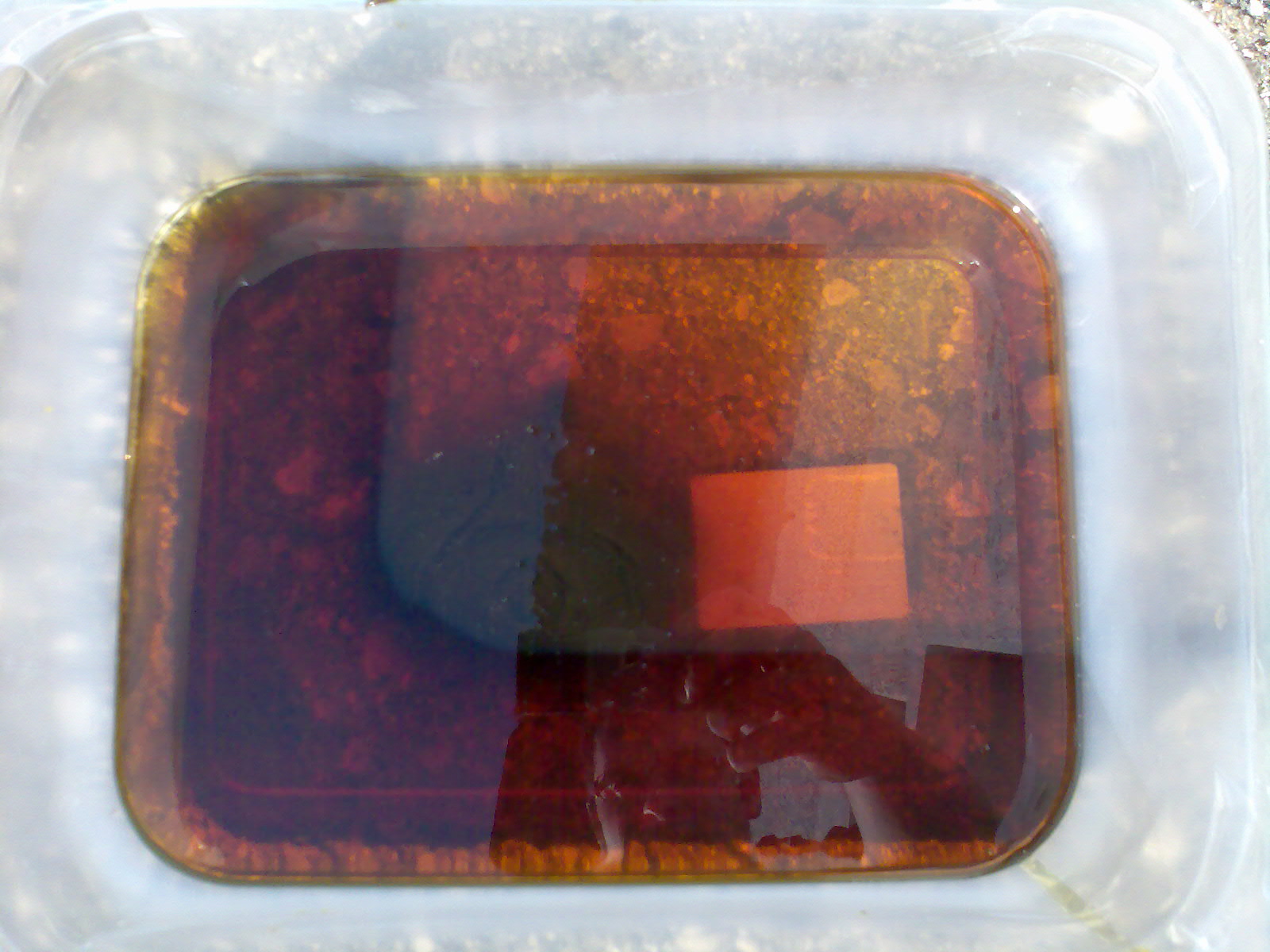

tank kannst du auch leer lassen, mit wd40 duschen und gut ist.
mit wd40 kannst du an sich auch die ganze karre duschen, auch den lack! 1a-rostschutz und alles bleibt gängig.
guckst du hier.
