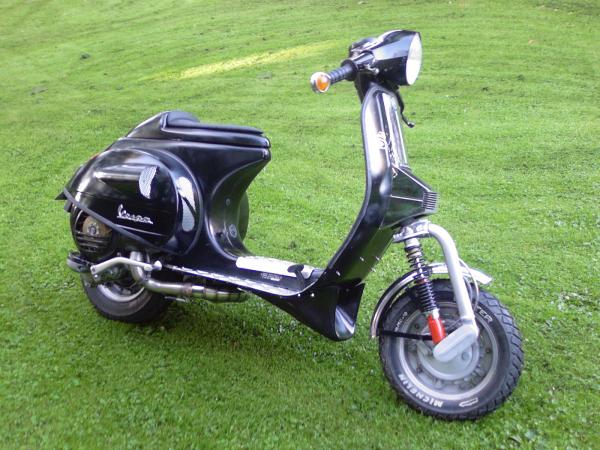

Warum eintragen? Ich hatte einen carbon bei 3-2-1- gekauft,draufgeschraubt und mehr mals zum eintragen der Teile+ HU.Aber nach dem Spoiler hat mich nie einer gefragt oder beanstandet.post-10407-1249411386.jpg
Geht mir genau so.Tüv hat noch nie gemeckert und das seit 12 Jahren.Sonst ist die Variante mit T5 Spoiler eintragen
lassen am besten mit dem Text:Lufthutze unterm Trittblech.Das ist quasi ein Freibrief.So wie:Sondersitzbank.
