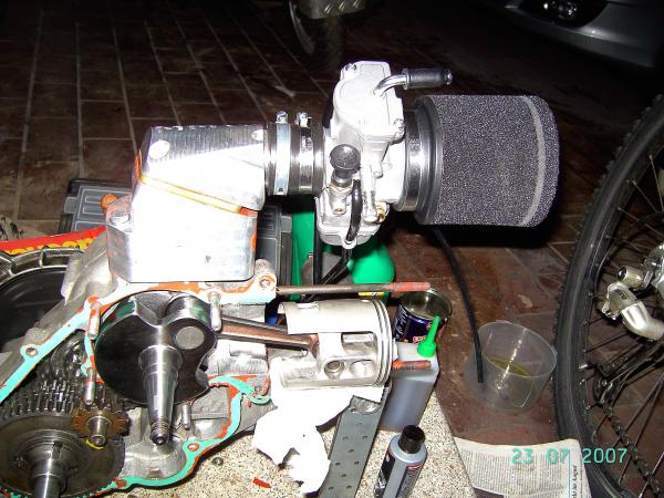

So nachdem ich einen neuen Gaser mit komplett anderen features eingebaut habe, funzt es immer noch nicht.
Jetzt mal ne ganu blöde frage? Wenn ich den Kolben des 210ers falschrum eingebaut habe, würde er im Standgas laufen aber nicht mit drehzahl?
Ja.
Vielleicht kannst Du Dich ja noch an den Einbau erinnern, das Kolbenfenster muss nach oben zeigen.

Hast Du zufälig Foto´s vom einbau oder der fräserei?
Bearbeitet von Ezekiel
Nee sorry.
habe ich natürlich nicht dran gedacht.
Danke ich werde es mir morgen früh gleich angucken.
Ich hatte den Gaser nur so schräg damit er nicht am Rahmen schleift beim eintauchen des federbeins.
habe es aber auch gerade versucht und nix passiert.
danke nochmal
hoefty
