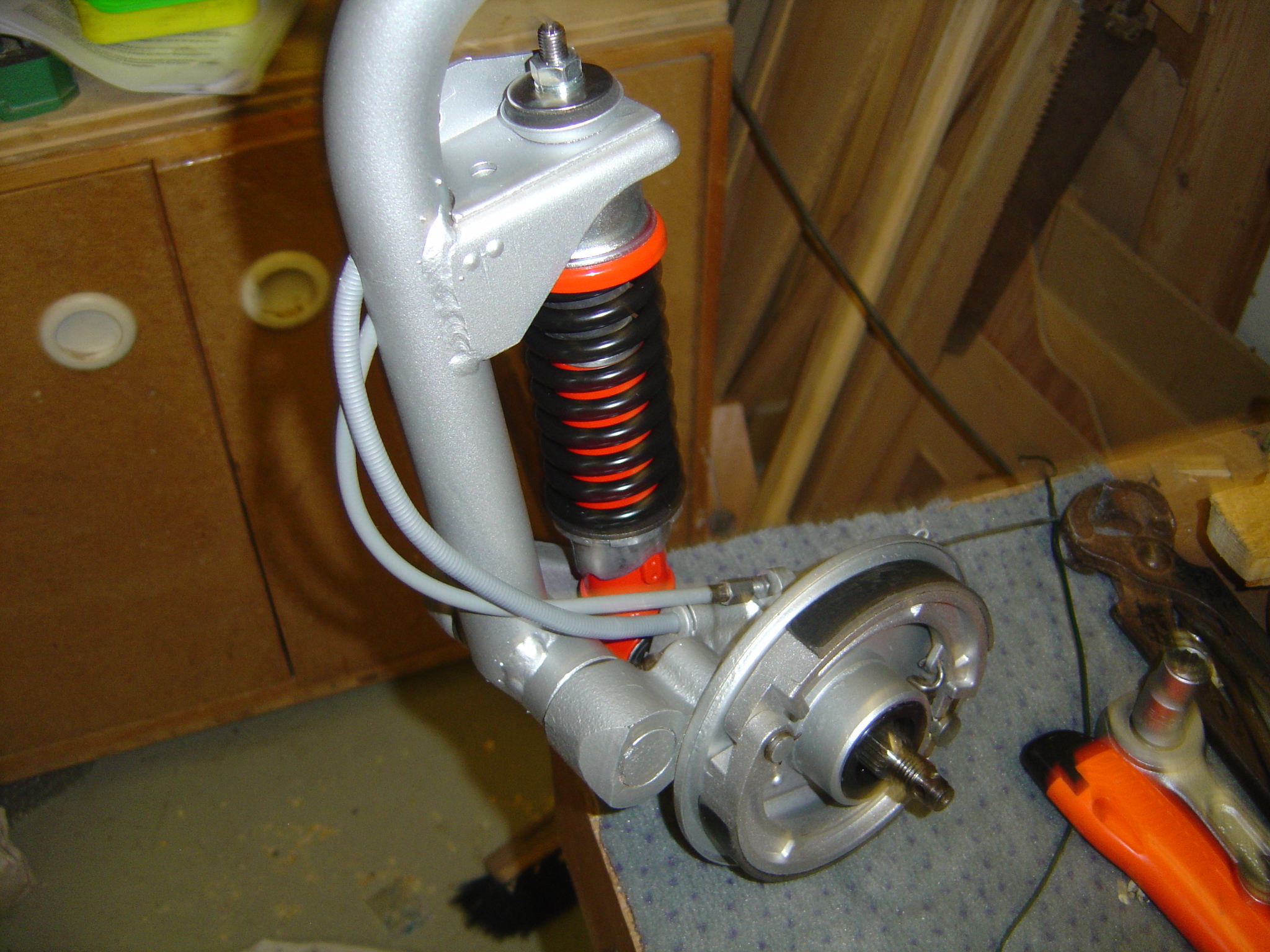

Der Bremszug kommt aus dem oberen Loch, die Tachowelle aus dem unteren. Beide Züge verlaufen zwischen Rad und Lenksäule. Der Bremszug sollte einteilig sein, d. h. Seele und Außenhülle nicht trennbar, da der Zug unten eine Gewindestange hat, die nicht durch die Hülle passt. Da ist auch eine Art Ring dran, der am entsprechenden Loch zwischen den beiden unteren Befestigungsschrauben des Federbeins anliegt, wo der Bremszug durchgeführt wird.
Hier noch ein Bild, links neben der Gummitülle sitzt der besagte Ring. Das Ende mit dem Gewinde ist auf dem Bild rechts.

Schicker Dämpfer.
Sei mir nicht böse und ich will auch nicht nerven aber ich brauch ein Foto von der anderen Seite, da wo der Bremszug eingehangen ist.
