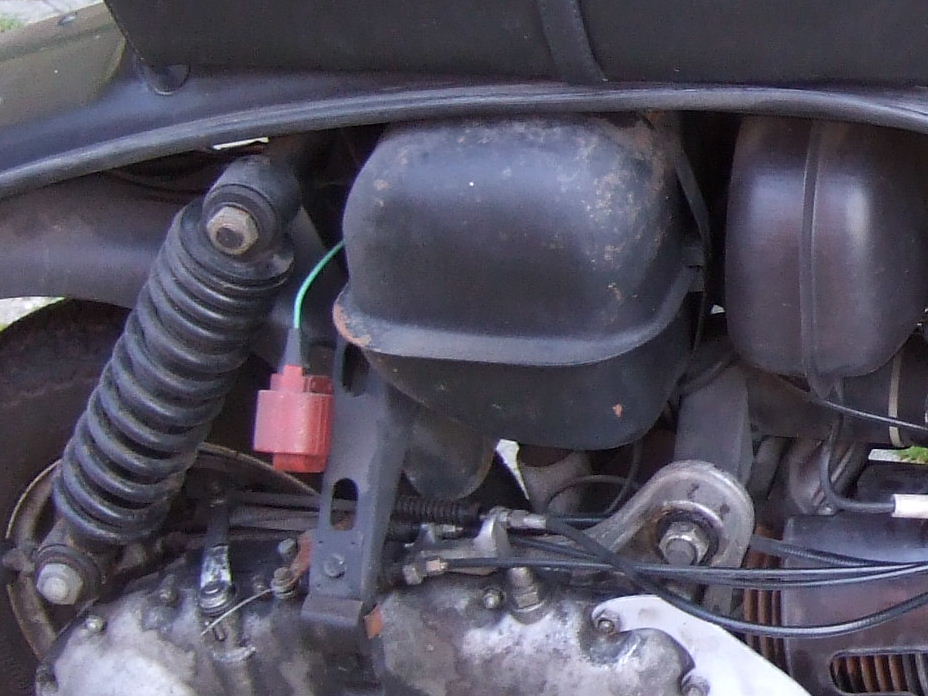

Da wäre ich mir noch nicht so sicher. Warten wir mal das Bild der Zündspule bzw. CDI ab. Ich tippe auf die rote Box mit 1 x dickem und einem dünnen Flachstecker. Dann wären da Null Kontakte im Spiel. :-D
richtig eine rote box mit einem kabelanschluss+zündkabel natürlich

6v motoplat-unterbrecher-anlage
sowas hatte sich sogar mal in einer Lince Bj. 1986 o.s.ä. gefunden. von außen sah alles wie motoplat-12V-Elektronik-Design aus (Zündspule in so einem Rot eingegossen usw., Regler von außen auch wie 12V, nur eben 6V). hatte ich damals (1990?)für original gehalten - Kiste war noch nicht so alt, und warum soll jemand zurückgerüstet haben.
