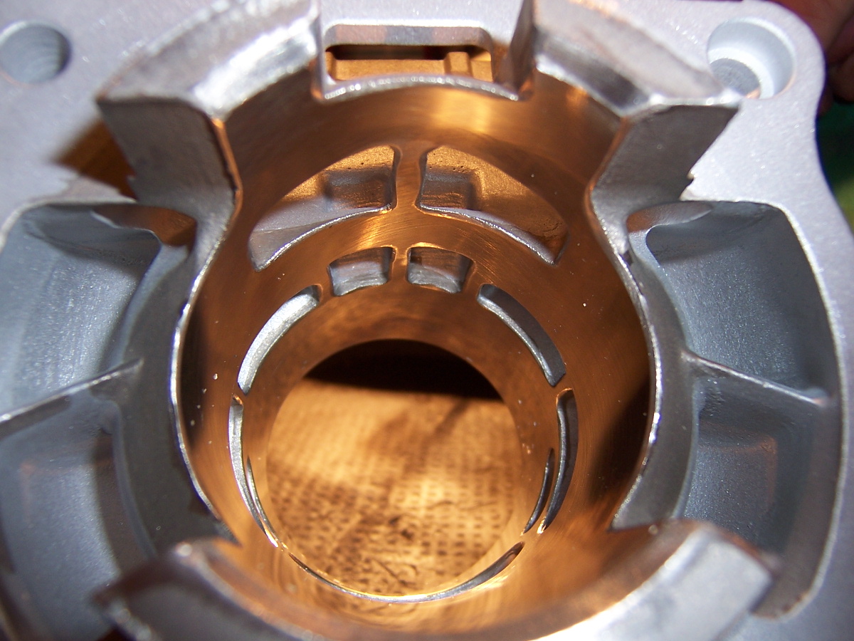

ich glaub ich hab da noch so ein bild bin mir aber nicht sicher. lass mich gerne belehren. :-D
Das ist ein Mito Zylinder. Der hat im Auslieferzustand um die 30 PS am Hinterrad.
Anbei mal ein paar bekannte Zylinder im Vergleich.
Dabei ist auch ein GP Zylinder, der wohl 50+ haben soll.
Diese geteilten Auslässe, ist es nicht möglich dies bei einem Zylinder nachzumachen... weiß ist eine blöde frage...
noch mal 2 fette zylinder
kann jemand da ws dazu sagen. ich seh nur mehr kanäle!
Klar, dat geiht, du kannst z.B. ne Kühlrippe in deinen Auslass einschweißen (lassen) und den dann nochmal bohren und honen lassen.... man kanns aber auch einfach lassen, sich nen GS Kolben nehmen und auf "ordendlich Breit" % gehen.
Ich meine mal Amazombie dazu gelesen zu haben und der meinte, dass er 2 exakt gleiche / sehr ähnliche Zylinder getestet hat: einen mit, den anderen mit ohne Steg im Auslass.
Wenn ich mich richtig erinnere war das Ergebnis nicht wirklich viel anders...
Aber das muss man selbst wissen :-D
Ich denke mal das größte Problem wird jemanden zu finden der bereit is dir das gefriggel noch zu honen :-D
"Geht das" ist immer eine klasse Frage.
Natürlich geht das. Grundsätlich geht fast alles mit dem entsprechenden Aufwand. Hab ich auch schon bei einem 130er Polini gesehen hier im Forum. War glaub ich aus Italien und eine zurechtgeschnittene eingeschweisste Kühlrippe.
Gibr´s ja aber auch standardmässig bei einigen Vespa Zylindern. Z.B. Fabrizi und Falc. Bei Largeframe auch bei Zirri und Eurozylindro 207 glaube ich. Allerdings macht´s bei der PX keinen Sinn, weil die Stehbolzen den Auslass eh schon so stark begrenzen, das viele schon bei 70% Sehnenmass durchbrechen.

bitte verwechselt solche zylinder nicht mit motogp-zylindern. das sind zwei völlig unterschiedliche paar schuhe. die parmakit- und falc-zylinder sind für käufliche "production racer" und erreichen im leben keine 55ps. motogp-motoren sind '"prototypen".
was ist das denn für ein gewühl? ein umgebauter schlitzgesteuerter extremfräsing zylinder?
Das Bild ist schon etwas älter. Auf der ursprünglichen Website stand noch folgender Text:
Can-Am Yamaha 250ccm
Mit diesem Zylinder siegte Harald Johler auf der Avus in Berlin vor Anton Mang auf der Werkskawasaki!
Bearbeitet von Polinizei
also kann das was.
was sagt den die kolbenführende zylinderwand? autsch?
Bearbeitet von oli-san
vielleicht ergänzend: mein fazit war dass ein steg nur dann was bringt wenn der mögliche flächenzuwachs deutlich ist, und nicht, wie bei smallframemotoren allgemein, wegen des gegebenen stehbolzenabstands begrenzt. aktuell kann man (so sieht's zumindest bis jetzt aus) ja sehen dass der spitzenreiter der für smallframe gedachten zylinder mit geteilten auslass, der falc, grob da zu finden ist wo sich auch die spitzenreiter der auf originalstehbolzenbild passenden zylinder mit ungeteiltem auslass (zirri halt) finden, zumindest in punkto spitzenleistung. die richtig schnellen zylinder mit steg im auslass haben gerne mal an 100% bohrung als auslassbreite. das ist bei uns halt einfach nicht drin, zumindest nicht mit 57er bohrung.
Die Verbindung der Überstromkanäle mit den Boostports erscheint mir wild. Ich denke mal, dass der wirklich schlitzgesteuert ist, sonst hätte man da den Boostport mit dem Einlass gekoppelt. Oder ? (Eigentlich ist der Malossi orginal ja auch so) Ich hätte mir nie gedacht, dass das Gasluftgemisch den Weg wählt. Besonders erscheint mir der Gasstrahl durch den Boostport, der die Abgaswolke nach unten drücken soll, durch die Größe nicht sehr kraftvoll. Schön ist, dass man hier auch sieht, dass nicht immer alles arschglatt sein muss... Wenn der wirklich was kann, dann beruhigt mich das.
