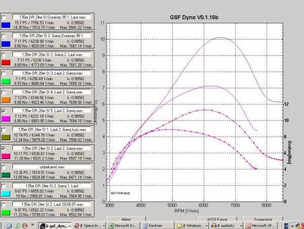

Laut GSF-Dyno hat der 24er nen Leistungszuwachs von 3 PS gebracht...
Hier das Diagramm:
http://www.germanscooterforum.de/uploads/m...78902_thumb.jpg
Ach ja: der 24er is nich schlecht abzustimmen... Läuft mit ner 116er HD einwandfrei, Beschleunigung is erheblich souveräner, als mit dem 20er...
Bearbeitet von BFCDynamo
