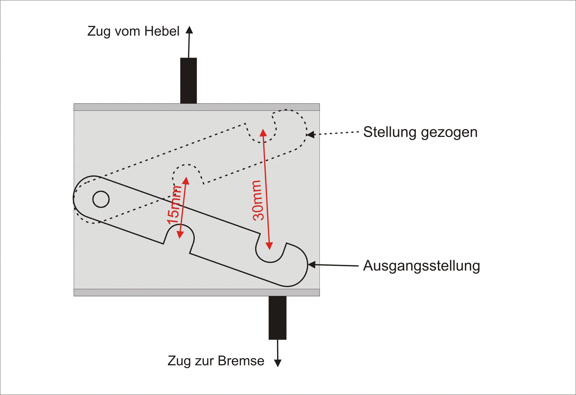

Hab bei meiner orig. Scheibenbremse (voll mechanisch) ne Zugwegverlängerung zwischengesetzt, funzt nun super (d.h. ich kann sie beim schieben zum blocken bringen) Probefahrt steht noch aus, da der TÜV noch drüber muss. Kann diese Optimierung ansonsten nur empfehlen...
PS. ich hab kein Reverse Pull, wozu auch :-D
dir ist aber schon klar dass du, zumindest wenn du die Züge so anschließt, die bremskraft halbierst.
das gehört genau andersrum angeschlossen...
Da aus meiner Sicht die Problematik bei der Bremse der geringe Zugweg ist, welcher durch die Längung des Zuges und der Stauchung der Hülle noch verschlechtert wird, hab ich das Bestreben, diesen zu verlängern. Bie Bremskraftreduktion erstmal aussenvorgelassen (Ausserdem muss die rechte Hand ja auch trainiert werden, immerhin hat die Linke mit der Kupplung auch einiges zu tun :-D ...).
Der Hydraulikumbau sorgt ja auch für andere Übersetzungsverhältnisse, also mehr Kraft auf den Belag, daher macht BD's Umbau schon Sinn. Hast du mal mit verschiedenen Lastarmpositionen experimentiert? Würde gerne ein Foto sehen, wie das praktisch umgesetzt aussieht (Befestigung am Exzenterarm). Könnte mir auch gefallen, das Ding :-D
Theoretisch ja, ich vermute aber, daß es praktisch dennoch Verbesserungen bringen kann...
Bei meiner bremse ist es nämlich so, daß ich nach halben Hebelweg bereits die volle erreichbare Bremskraft erreicht habe, den Hebel aber noch bis Anschlag durchziehen kann. Sämtlich eingebrachte Kraft "verpufft" dann nur noch in der Verformung der Zugaußenhülle....
Wenn ich also doppelten Weg zur Verfügung hätte, könnte ich, sobeld der Zug zuende verformt ist, dann weiter die Bremskraft steigern.
