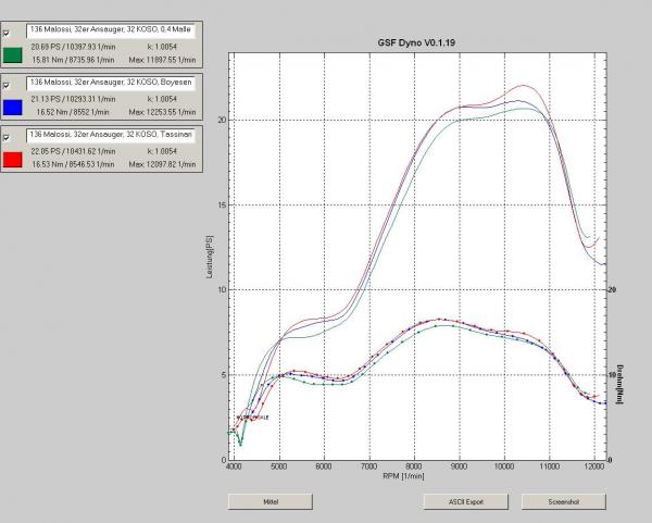

Auf meinem 136er konnte die KX65 Membrane als Boyesen Dual Pro 1PS übers Band besser als die Malossi Membrane.

Diese hier bei Worbel paßt übrigens auch und bildet die andere Kurve über der Boyesen.
W1005565 Tassinari vforce 3 NEU *** / ähnlich Malossi
NEUES MODELL !!! Passt so ohne zu fräsen in den Membranblock !!!
Tassinari vforce 3 NEU *** / ähnlich Malossi. Grundmaße: Platte 74x49 mm, Plattendicke 5 mm, Einbaurechteck 36 mm breit x 41 mm lang, Tiefe ohne 5 mm Platte 30 mm.
Folgende Modifikationen sind nötig: Die Membrane passt so in die Malossi Stutzen (PX und Smallframe) rein !!! Es müssen nur (!!!!) die 4 Befestigungslöcher geringfügig erweitert werden.
