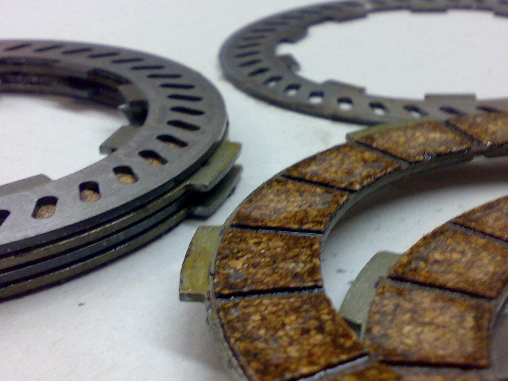

Ich möchte jetzt nicht noch ein neues Topic aufmachen, daher meine Frage hier.
Kennst sich jemand mit "modernen" Kupplungen aus. Ein Anbieter hat mir geraten die Fläche zu verringern, da durch das Öl auf der großen Fläche eine Art "Aqua(öl)planing" entsteht. Und die Kraft durch die Federn auf der kleinen Fläche größer wäre...Losbrechmoment usw so ganz habe ich es nicht verstanden
Ich dachte bisher immer je mehr Fläche desto besser?
Er schlägt vor nur etwa 17 mm breite Ringe möglichst weit aussen auf jede Scheibe aufzubringen, statt wie auf den Bildern ersichtlich die gesamte Fläche zu nutzen. Das würden die Japaner so vor machen und auch er hätte damit bei Rennkulus beste Erfahrungen gemacht, kennt das Prinzip jemand?
Original:
So ähnlich dann neu, nur halt auf der normalen Scheibe...
Bearbeitet von ElmarKoch
richtig. wobei "fläche verringern" sehr unsauber formuliert ist. richtiger wäre: "schlitze verbreitern" (die sinkende fläche ist nur ein nebeneffekt).
jein. die kraft hängt einzig und allein von den federn (d.h. der vorspannung) ab. was steigt, ist die flächenpressung.
prinzipiell ja. viel wichtiger ist aber die richtige größe an der richtigen stelle.
poste doch mal die daten dieser belaglamelle. da findet sich schon was...
Original:
Gleiche Probleme, ähnliche Diskussion, etwas andere Lösungsanfänge und total andere Fahrzeuge - im Lambretta Topic gehts auch stetig vorran mit der Lösung der Kupplungsproblems. Gerade werden Möglichkeiten des Verbauens von Motorrad Komponenten - sprich ganzen Kupplungen - in Erwägugn gezogen... :-D
Zum Thema Ölauqaplaning: Diese Reibscheiben wurden gelasert und funktionieren bei mir seit Monaten ohne Probleme, die Vorlage kam wohl durch Berichte von alten Tuningspezies aus den 60/70er Jahren. Durch die Schlitze kann sich das Öl schneller von den Belägen entfernen, der Kraftschluss kommt früher zustande und wenn die Kupplung trennen soll ist auch schneller Öl wieder vorhanden welches in den Schlitzen verbleiben ist. Die Kupplung soll länger halten und besser zupacken... Also meine Erfahrungen mit den Dingern sid durchweg positiv, die Kupplung hält wirklich länger und ich brauche nur noch max. alle 1500-2000km ne neue.
Produziert wurden die in Kleinserie von Schniedelspeed - hier im Froum unter Schniedel unterwegs, falls einer Fragen hat...
