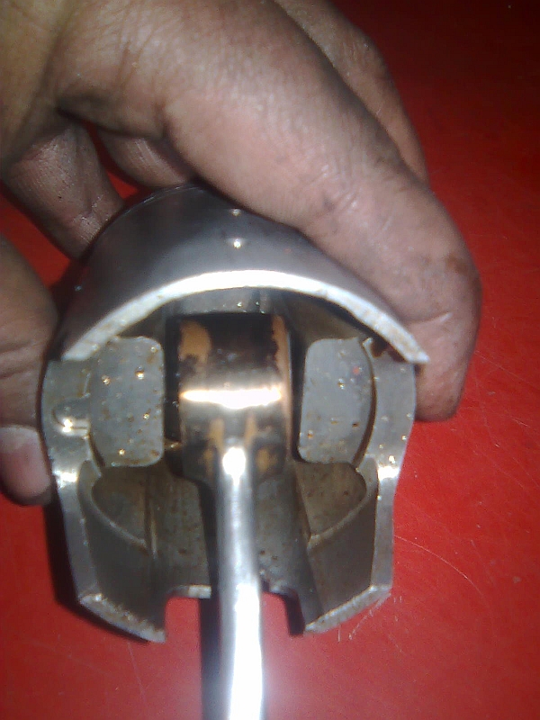

Wie breit war das Lager, wie breit das Pleuelauge oben und wieviel Platz für ein Kobolager war im Kolben?

Das Lager war auf keinen Fall zu schmal. Das war für das Pleuel. Das hat oben mit 18mm schonmal 3mm mehr als beim originalen SF Pleuel. Links und rechts sind im Kolben noch je 2mm platz.
Bearbeitet von Brosi

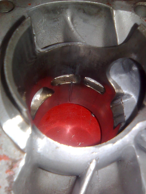

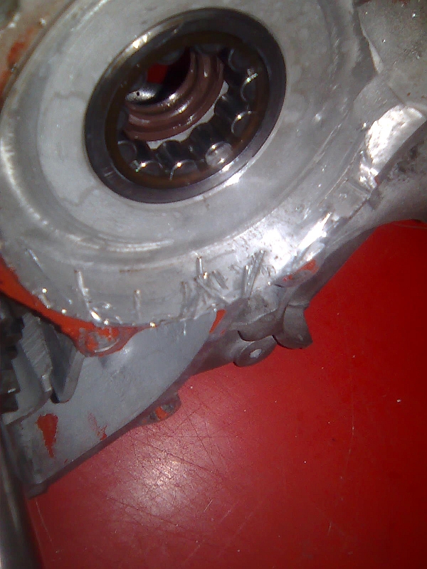

Nochmal nen paar Bilder:
Riefe im Zylinder / kaputte Membran / Platz beim Lager Pleuelauge<>Kolben
post-735-1274962174,76_thumb.jpgpost-735-1274962179,11_thumb.jpgpost-735-1274962187,32_thumb.jpg
Macken unteres Pleuelauge / Macken im Gehäuse / einziger Rest vom oberen Lager (2x eigentlich)
post-735-1274962191,3_thumb.jpgpost-735-1274962195,85_thumb.jpgpost-735-1274962198,07_thumb.jpg
