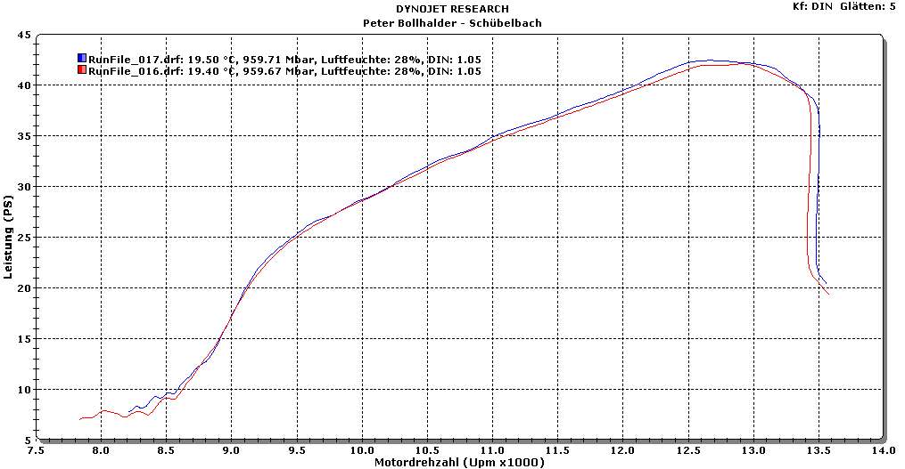

Edith hat noch ein Leistungsdiagramm eines karts angehängt, hab ich von da www.bolli-power.ch/pruefstand.html

ab 8700 erst an die 10ps und ich bin mir da jetzt nicht sicher ob das diagramm nicht sogar kurbelwellenleistung darstellt.
ja ich denke auch das dass kw leistung is ,aber 40 kw ps sind glaub ich am rad auch noch so 34 oder so !
